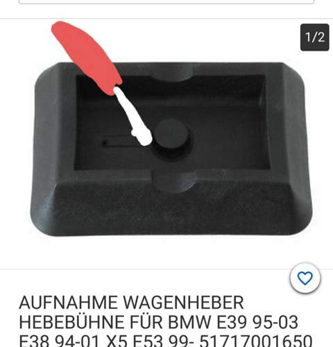

Bei meinem E39 ist hinten die Wagenheberaufnahme auf einer Seite durch .. vorne auf beiden Seiten sind sie ein bisschen rostig nur auf einer seite hinten ist der Gummistopfen drauf..
Was kann ich da machen das ich durch den Tüv kommen , blech einschweißen lassen?was kostet das ?
Wie es aussieht ist es nur die Wagenheberaufnahme und am schweller selber gehts so 3-4 cm weiter ..

Man kann das in den Griff bekommen, die Frage ist wie will man's machen, so das es 1 Jahr hält, oder so das es 5 Jahre hält.. dementsprechend ist der Preis..
Um das wieder hinzubekommen, also nur das was zu sehen ist und drumherum denke ich mal, das das ein guter Bastler wie ich einen kenne an einem Vormittag wieder Takko hat.. und dann noch Lackieren.. also anlackieren..
Ich würde mal sagen, das guter Fusch so um die 500€ kostet.. ansonsten ist es vernünftig wohl nur mit sehr großem Aufwand in den Griff zu bekommen.. also mindestens einen Teil neuen Schweller und einen Teil des Unterbodens neu einsetzen.. das dürfte dann schnell mit allem drum und dran mit Beziehungen!! bei knapp 2000€ liegen..wenn nicht mehr..

ALSO,Würde erst mal versuchen, reperaturbleche aufzutreiben, oder von nem Unfaller was raus zu trennen. Obwohl das eigentlich ne super Stelle ist, da kommt man gut ran zum schweissen. Sollte es ein tragendes Element sein, würde ich es lieber machen lassen, wenn du mit schweissen keine Ahnung hast. Ein Blech anpunkten kann glaub ich jeder, aber bei tragenden teilen lieber von nem Fachmann machen lassen. Hab sowas schon 100 fach gemacht, war fast schon Standard bei unseren alten Opels.

Mein 98er hat den gleichen Schaden. Der örtliche Karrosseriebauer hat geschätzt, dass es mit allem drumherum (also auch Lackierung usw) 800-1200€ kostet, je nachdem was sich noch alles eröffnet, wenn die Flex erstmal am Werk war.

Auf den Bildern sieht man aber deutlich eine Stauchung des Schwellers. Ist mir vorher garnicht so deutlich aufgefallen. Hab schon viele 5er mit Schwellerschaden gesehen aber so krass....:(

Ich hatte das letztes Jahr bei meinem 99er 5er Touring auch. Der Schweller war vorher nicht beschädigt und ist ohne Vorwarnung beim Reifenwechsel im Schweller verschunden:confused:
Ganz so rostig sah das bei mir nicht aus, das Ergebnis war das gleiche.
Da ich sowas reparieren kann hab ichs selbst erledigt. Hat mich ca 4Stunden gekostet. Problem dabei ist, dass die innen eingeschweißte Verstärkung nicht einzeln zu kaufen ist und am inneren Schweller und oben am Einstieg mit einem Punkt angeschweißt ist.
Da hat es den Einstieg gleich mit angehoben...
Ich habe dann die Verstärkung oben am Schweißpunkt abgebohrt und sie innen mit dem Meißel vom Innenschweller abgetrennt und rausgenommen. Dann wieder in Form gebracht, entrostet, verstärkt wieder eingesetzt innen und oben angschweißt, unten Blech angepasst und ringsum sauber verschweißt.
Danach versiegelt und lackiert, innen satt Hohlraum rein. Die andere Seite sieht bisher gut aus.
Wer dem größeren Schaden vorbeugen will: Genau inspizieren und bei kleinen Rostblasen handeln. Dann beschränkt sich der Eingriff auf die Unterseite. Danach auch mit Hohlraum fluten.
