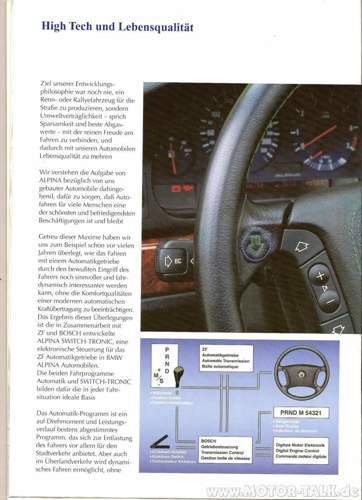

Du möchtest eine Lenkradschaltung (Switch-Tronic), ähnlich wie sie im B3 vorhanden ist ;)
Die Software wurde beim Alpina von Bosch überarbeitet, dass die Lenkradschaltung funktioniert, wenn der S-Modus angwählt wird, bei einem 328iA wäre der Eingriff zu gross.
Und ausserdem braucht man die Lenkradschaltung nicht wirklich, wenn es bergab geht schalte ich bei meinem 325iA Cabrio immer von Hand in den 3 oder vor einer engen Kurve in den 2 Gang.
Bei meinem B3 3.2 benutze ich nur die (Switch-Tronic), wenn ich die volle Leistung abrufen möchte, weil beim Alpina im S-Modus die Wandlerüberbrückung....... fast vollkommen geschlossen wird und so die Kraftübertragung direkter ist.
Also lasse Dein 328iA so wie er ist, es muss ja keine Bastelkiste daraus werden ;)

@ ALPINA B3 3.2:
Hast Du da genauere Informationen zu den nötigen Modifikationen, um einen "normalen" E36 (328iA) auf Switch-Tronik umzubauen?
Spiele nämlich auch mit dem Gedanken, komme aber in der Ausführung irgendwie nicht weiter. Hatte 2 mögliche Varianten in Betracht gezogen.
1. Umbau auf die Tiptronic wie sie beim E39 verbaut wurde.
2. Umbau auf Switch-Tronik wie beim Alpina.
Eigentlich sollte man denken, die erste Variante wäre die einfachste, da es den M52B28 im E39 ja mit der Tiptronic gab, leider scheitert das Vorhaben aber daran, daß das E39-Getriebesteuergerät zur korrekten Funktion die einzelnen Raddrehzahlsignale benötigt. Beim E39 werden diese vom ABS/ASC-Steuergerät erzeugt, das Steuergerät vom E36 hat diese Ausgänge aber leider nicht. Bliebe also noch die Variante von Alpina übrig, nur leider gibt es darüber scheinbar garkeine technische Dokumentation. Die Idee wäre, ein Alpina Steuergerät zu beschaffen und dies an Stelle des originalen zu verbauen, dann müßte man nur noch die Schaltkontakte nachrüsten, nur leider wieß niemand, ob das funktionieren würde.
