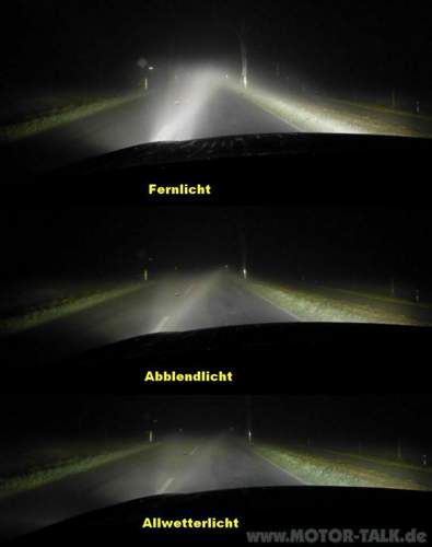

Wann geht genau ALLWETTERLICHT bei euch!?
Im Stand, Fahrt usw. wie sonst bei normalem Nebellicht?

Das Allwetterlicht läßt sich nur manuell aktivieren und zwar wenn der Lichtschalter auf AUTO oder Abblendlicht steht. Es ist unerheblich ob man steht oder fährt.
Die Allwetterleuchten (Ausleuchtung rein zur Seite hin, ohne das es an dem Abblend- oder Fern-LED irgend etwas ändert wenn man die manuell zuschaltet) werden auch noch als "adaptive light" beim LED automatisch zugeschaltet:
- bei langsamer Fahrt im Kreuzungsbereich beidseitig
- bei langsamer Fahrt und wirklich sehr engen Kurven richtungsseitig
- bei langsamer Fahrt bzw. Stillstand und Blinker richtungsseitig
Also ist es auch richtig, dass dann nur die Seitlihe Ausleuchtung mehr mit angeht.

Genau, Kreuzungslicht wohl nur beim großen Navi.
Leuchtet nur zur Seite, nach vorne (Lichtverteilung Abblend/Fern) ist beim LED absolut nichts "adaptiv" (außer Autobahnlicht, da soll das Abblend angeblich etwas weiter leuchten, ... muss marginal sein,... ich habe das noch nicht feststellen können).

Bin mit dem LED an sich zufrieden. Fände nur besser, wenn bei Zuschalten des Allwetterlichts bei NEBEL auch das Abblend-/Fernlicht anders von der Lichtverteilung wäre (also niedriger und breiter). Das geht so im A6 mit Voll-LED, leider nicht beim A3. Könnte man fälschlicher Weise annehmen, wenn man adaptiv und LED im Prospekt liest....
