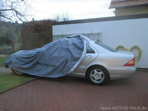

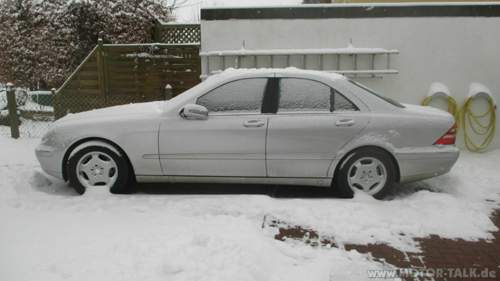

...von wegen keine Garage: Eine feste und eine variable Garage sind vorhanden. Wobei ich im Winter die variable vorziehe wegen der Belüftung. :D
Abgesehen davon wurde neben der Rostkur im März eine aufwendige Hohlraumkonservierung durchgeführt.
Garage-fest
Garage-variabel

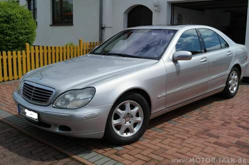

Hübscher Wagen, sind die Türen links schon mal lackiert worden ?
oder sieht das nur am ersten Foto so komisch aus ?
Beide Türen wurden im Rahmen der Rostkur neu lackiert. Die Fahrertür allerdings schon von meinem Vorgänger. Deshalb der leichte Farbunterschied. Lässt sich bei Silber aber nicht immer vermeiden.
Stört mich auch nicht weiter.
