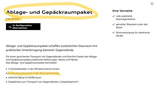

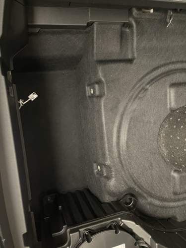

ist die Wanne unter der Klappe im Kofferraum optional? Das hat mir der Audi Verkäufer zumindest auf Nachfrage nach dem verbleib dieser gesagt.
Ich habe noch nie einen ohne gesehen, deswegen frage ich hier mal. :D
Kofferraum ohne Wanne

Kann man den Filzdeckel auf dem Bild abnehmen? Da wäre sonst die Felge.
Die Kunststoffwanne gehört zum Ablagepaket.
Die Perspektive auf dem Foto täuscht. Du siehst am rechten Bildrand diesen Topf aus Styropor - so hoch würde etwa das liegende Notrad aufbauen.
Diese Styropoortopf soll vermutlich den normalen Gepäckboden stützen wenn etwas schweres in der Mitte im Kofferraum liegt.
Ich habe den raus genommen, um eine ununterbrochene Ladefläche im "Keller" zu haben und achte darauf, dass keine zentnerschwere Sachen in die Mitte auf den Gepäckraumboden kommen.

Wäre um 120 EUR dabei gewesen

Falls du die Box bestellst, die ist soweit ich mich erinnere eingeklipst (sieht man bei dir auf dem Foto ja gut, wo in Fahrtrichtung vorderseitig). Hinten müsse ich nachschauen gehen, bin mir nicht mehr sicher. Falls ich schauen soll, melde dich gerne.

Weiss eigentlich was das für ein Kabel an der Rückseite der Wanne ist (sieht man oben am Bild)? Meiner hat dieses Kabel auch, das hätte man wohl irgendwo befestigen können!

ich glaube mal irgendwo stand dass das ein feuchtefühler ist.
@sniffer schrieb am 25. Januar 2023 um 12:24:29 Uhr:
Ja, hatte ich auch so verstanden.
Feuchtefühler vom Monsuntest
Sollte man auch zurück stopfen können.
Ok, warum auch immer dieser Sensor dort ist, ist er bei euch ebenso lose, oder sollte der wo befestigt sein? Ich habe mir schon gedacht, dass ich das Kabel reklamiere, das könnte man ja beim Rausnehmen und Reinlegen der Wanne auch beschädigen.
MfG
Hannes
Das Kabel ist von der Produktion für irgendwelche Kontrollen , hing bei meinem e-tron auch so rum. Habe ich dann mit Klebeband befestigt.
Ich finde es ehrlich komisch, dass man ein Kabel im sichtbaren Bereich einfach nur so rumhängen lässt. Das sollte zumindest ab Werk festgeklipst sein oder besser noch hinter einer Abdeckung verstaut sein.

@Hannes H. schrieb am 26. Januar 2023 um 07:03:12 Uhr:
MfG
Hannes
...oder wenigstens abgeschnitten und somit der Rest unsichtbar, wenn es keinerlei Zweck mehr erfüllt und die Kontakte nicht mehr relevant sind.
