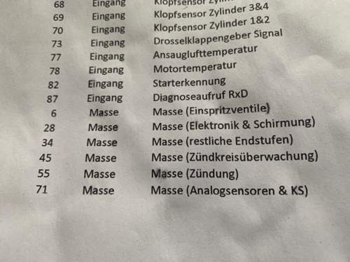

Huch, ja, das Fahrzeug: M3 S50B30, 168tkm, 1993
Es geht um den (linken) Kühlmittel Sensor für die Motorsteuerung. Wie am Anfang geschrieben, wurde dieser, nach dem Speicher auslesen bei BMW, bereits gewechselt, was auch zunächst Erfolg bezüglich Motorlauf im warmen Zustand brachte.
Da ich keinen Termin mehr bei BMW bekommen habe und das Fahrzeug mittlerweile (Saison 4-10) abgemeldet ist, hatte ich jetzt den Speicher bei unserem örtlichen Chiptuner, mittels Delphi, auslesen lassen.
Das manuelle Messen des Sensors dürfte hoffentlich dasselbe Ergebnis, wie das über INPA bringen.
Ich habe mir zwar INPA und den korrekten Adapter zugelegt, bin aber zu blöd das zum Laufen zu bekommen……
Dirk
So, die Saison beginnt und das genannte Problem besteht weiterhin:
"Sobald der Motor Wassertemperatur hat, springt er nicht mehr an.
Ist der Stecker vom Kühlmittel-Sensor abgezogen, startet der Motor sofort und läuft auch sauber weiter, wenn man den Stecker wieder aufsetzt"
Sensor wurde, aufgrund schlechten Warmlaufs bereits getauscht und ich habe diesen auch gegen einen weiteren neuen durchgemessen.
Hat jemand die Spannung, welche am Sensor ankommen muss parat?

So….. es muss jetzt mal langsam voran gehen….
Ich war heute beim sehr freundlichen Bosch Dienst und habe nochmals auslesen lassen:
Die 5 Volt liegen am Sensor an und die Temperaturen, welche ans Steuergerät gemeldet werden, passen.
Der Tester sagt; entweder Temperatursensor oder Steuergerät defekt.
Der Meister riet mir aus der Erfahrung heraus, auch wegen dem mehrmaligen Starten, bis er anspringt zunächst noch den KWS Sensor zu wechseln und wenn das nicht hilft, das Steuergerät zum Testen wegzuschicken.
Zudem meinte er, da ich noch die ersten Zündspulen fahre auch diese zu wechseln, da diese ggfs. nicht mehr die volle Spannung bringen.
(Original)Sensor ist bestellt und ich werde diesen am WE einbauen.
Ich halte Euch auf dem Laufenden.
Dirk
Der Wechsel des Kurbelwellen Sensors brachte keine Veränderung:(
Nun geht also das Steuergerät zur Prüfung / Reparatur.
Für weitere Ideen bin ich dankbar:)
Dirk

Steuergerät war zur Prüfung und ist nicht defekt.
Fehlerspeicher ist weiterhin leer........
Wer hat Empfehlungen für das weitere Vorgehen?
Es nun mit den Nockenwellensensoren probieren? (Kurbelwelle wurde bereits getauscht)
Ich möchte eigentlich nur sehr ungern mit try and error, bzw. kostspieligen Teiletausch weitermachen...
Dirk
Hast du was zum auslesen wo man die Werte sehen kann?
Dan schau ob die Temp Werte logisch sind.
Jo, das wurde beim Bosch Dienst gemacht, der DME Temperatur-Wert war plausibel und als Fehler wurde Temperaturfühler oder Steuergerät defekt angezeigt.
Ich hatte ja einen neuen BMW Sensor und dann testweise noch einen zweiten neuen Sensor aus dem Zubehör verbaut.
Dirk
