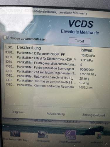

Themenstarteram 24. Februar 2014 um 10:42
Hallo u danke für die Antworten,
Richtigstellung!!!!:
Habe die Warnleuchte des DPF mit jener der Motorsteuerung verwechselt.
Da für mich beide neu sind und in der Bedienungsanleitung bei Aufleuchten der gelben Motorsteuerung irgendwas von wegen Fehler im Abgassystem steht, habe ich den falschen Schluss gezogen, es wäre was am DPF. (Die Leuchte des DPF habe ich erst nach durchlesen der gesamten Bedienungsanleitung und nach google gefunden)
Nun dem ist anscheinend nicht so, aber dass die gelbe Warnleuchte der Motorsteuerung angegangen ist, beruhigt mich auch nicht besonders.
Jedenfalls war die gelbe Motorenleuchte nach einer Autobahnfahrt wieder weg. Um dann einige Tage später wieder aufzuleuchten.
Habe dann den Fehler auslesen lassen (es waren sieben Fehler gespeichert darunter z.B. Saugrohrklappensensor Signal unplausibel.)
Fehler wurde gelöscht und ich mit der Bitte heimgeschickt wieder zu kommen, wenn die Leuchte wieder brennt.
Nun war es dann wieder mal soweit, dass die Leuchte brannte. Nach der nächsten längeren Fahrt wieder weg.
Und inzwischen wieder mal an und wieder weg.
Es fällt mir auf, dass es häufiger zum Aufleuchten kommt, wenn das Auto abgestellt wird ,ohne dass er warm wird.
z.B.
Auto kalt, Kurze Fahrt 3-4 km. Auto abgestellt. Auto angelassen. gelbe Leuchte brennt.
Es folgt längere Fahrt, Auto kommt auf Betriebstemperatur, Auto abgestellt, Auto 1-2 x angelassen, Leuchte wieder aus.
Also nur nach kurzen Fahrten ohne dass das Auto auf Betriebstemperatur kommt, leuchtet beim nächsten Mal anlassen die Motorenleuchte.
Bei längeren Fahrten eben nicht.
hhhmmmmmmm.
Sagt Euch das etwas ?? Vlt. nur Zufall ?
Werde demnächst nochmal in die Werkstatt fahren und ein paar Dinge überprüfen lassen, da mir scheint, dass das Fahrertürschloss spinnt

Hast du den Sensor mal tauschen lassen?
Es ist nicht unüblich, dass bspw. Feuchtigkeit in so einen Sensor eindringt oder ähnliches. Dann "kann" ein solches Fehlerbild durchaus auftreten.
Du solltest als erstes den Sensor tauschen lassen.
Du hattest doch den Wagen neulich erst gekauft... keine Garantie? Mir scheint du hast einen kleinen Fehler damit begangen, dass du den Wagen gekauft hast und dann praktisch nie gefahren bist... ich vermute, du hast den Wagen bereits mit den Schwachstellen übernommen und es einfach nicht gemerkt
