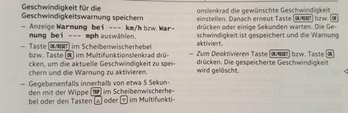

Schau in die BA. Hier ein Auszug:
Warnung bei --- km/h
Diese Funktion kann Ihnen helfen, Geschwindigkeitsbeschränkungen einzuhalten. Durch Drücken der Taste OK im Scheibenwischerhebel Abb. 14 (A) bzw. im Multifunktionslenkrad12 Abb. 15 wird die aktuelle Geschwindigkeit gesetzt. Im Display des Kombi-Instruments wird der gesetzte Geschwindigkeitswert mit einem Kasten hinterlegt angezeigt, z. B. Warnung bei 120 km/h. Innerhalb von fünf Sekunden können Sie die Warngeschwindigkeit mit der Wippe Abb. 14 (B) oder mit den Tasten oder
im Bereich von 30 km/h bis 250 km/h verändern. Drücken Sie die Taste OK oder warten Sie fünf Sekunden, damit die Warngeschwindigkeit gespeichert und die Warnung aktiviert ist. Wird die gespeicherte Geschwindigkeit überschritten, ertönt ein Warnton und es erscheint ein Warntext, bis die Geschwindigkeit wieder um mindestens 4 km/h unter der gespeicherten Geschwindigkeit ist. Durch erneutes Drücken der Taste OK wird die Funktion wieder abgeschaltet. Im Display des Kombi-Instruments erscheint Warnung bei --- km/h.

Genau. Und wem die gedruckte BDA zu schwer oder zu umständlich ist, der kann ja die Online-Version nehmen (siehe Bild).
LEUTE! Es geht nicht um die Wnterreifenwarnung!!!!!! Liest eigentlich jemand meine Beiträge oder haben mich alle ignoriert?
Zitat: "Diese Funktion kann Ihnen helfen, Geschwindigkeitsbeschränkungen einzuhalten."
Einstellung siehe Bild:
Ich lese deine Beiträge immer, sie sind ja schließlich lesenswert.
Hier geht es aber wohl doch um die Winterreifen-Warnung. Der TO schreibt zwei Dinge, die darauf hindeuten:
1. "... erschien die Meldung "Achtung Winterreifen 140km/h".
2. "Es gibt ja die Einstellung "Warnung bei ....km/h" Da ist aber keine Geschwindigkeit eingetragen."
Es wird bei ihm also nicht die allg. Geschwindigkeitswarnung, sondern die WR-Warnung gesetzt sein.
