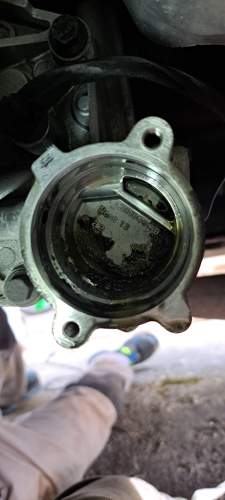

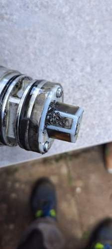

heute bin ich endlich dazu gekommen die geplante Wartung an der Vorladepumpe meines V60II durchzuführen. Das war auch dringend nötig nach nur 47690 km. Es hatte sich schon ordentlich Schlamm am Ansaugsieb gesammelt. Habe alles mit Bremsenreiniger gesäubert. Jetzt sollte es für die nächsten 2 Jahre gut sein. Unbegreiflich, dass Volvo da keine Wartung vorsieht.
Gruß Oxebo

Für das Wartungsset habe ich 62 € bezahlt. Nächstes Mal wird es günstiger, habe mir die benötigten O-Ring Größen aufgeschrieben und die Flasche Haldexöl kostet nur 20 €.
Wenn man eine Hebebühne oder Grube zur Verfügung hat, ist es eine halbe Stunde Arbeit. Mit Auffahrrampen hatte ich gut 1 Stunde gebraucht.

Bei mir war übrigens wie schon mal erwähnt bei ~100000km ganz wenig Dreck am Sieb, auch das ÖL war recht gut. Evtl. hat das der Vorbesitzer mal machen lassen, was ich aber eher nicht glaube. Ein Leasingauto mit 4 Jahre bezahltem Service - der stellt den Wagen jedes Jahr zur Vertragswerkstätte und lässt einfach machen... denke ich mir
