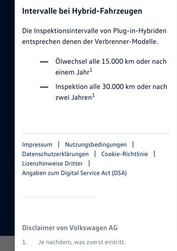

Was sich mir nicht erschliesst ist, dass der Wagen alle 15 000 km zum Ölwechsel soll. Dass würde bei Deiner Fahrleistung ja bedeuten, dass Du ungefähr alle 9 Monate zum Ölwechsel musst. Würde mich mal interessieren, ob der auch das Longlife - Öl 0W20 braucht, dann gäbe es ja auch die Möglichkeit alle 30 000 km oder 2 Jahre, je nach was zuerst eintritt, das Öl wechseln zu lassen. Das würde Deine Rechnung ja begünstigen.
@Madmax321 schrieb am 18. April 2024 um 15:42:47 Uhr:
Tja das gibt VW vor - siehe Screenshot im Anhang für Hybridfahrzeuge
Okay, wieder was gelernt.
