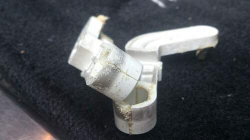

Das mit der Stufe 5 ist ja bekannt, was ich meine: du drückst die defrost funktion , der lüfter fährt auf 5 , und ein paar sekunden später hatte es sich so angehört , als ob noch ein zusatzlüfter anspringt ( oder die klappenstellung sich ändert)
Beim relaiswechsel hab ich gesehen, dass der relaisträger ziemlich in Mitleidenschaft gezogen wurde. Das loch ist ziemlich tief drin, so dass man die offenen kontakte sieht. Hat einer vielleicht ne teilenummer ?
Hast du das Gebläse nach hinten auch an? Wahrscheinlich ist ein oder mehrere Hebel ab. Das kann man mit SD testen. BZW schau mal ob da Luft raus kommt wo sie soll. Such mal nach Defrost.
Auf der Fahrerseite, rechts neben dem Gaspedal wenn man Getriebesteuergerät weg schraubt sieht man hin.
Die Hebel brechen im Alter und dann stimmt gar nichts mehr. Wichtig: Nach dem Tausch mit SD neu Kalibrieren.
Mit der Teilenummer sind schon andere Verzweifelt :D Die haben glaub ein Universal Gehäuse rein gemacht.
Hebel - Riss
Hebel - Riss
