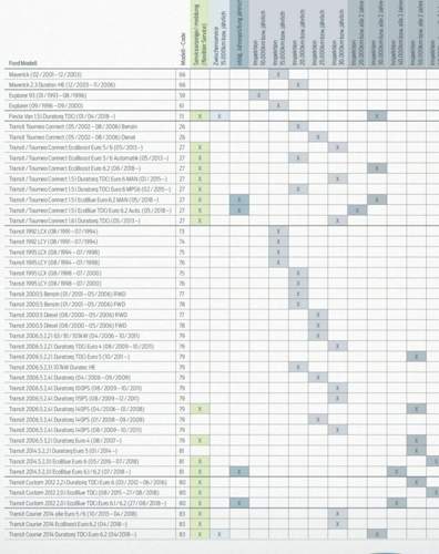

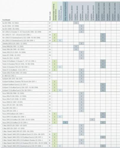

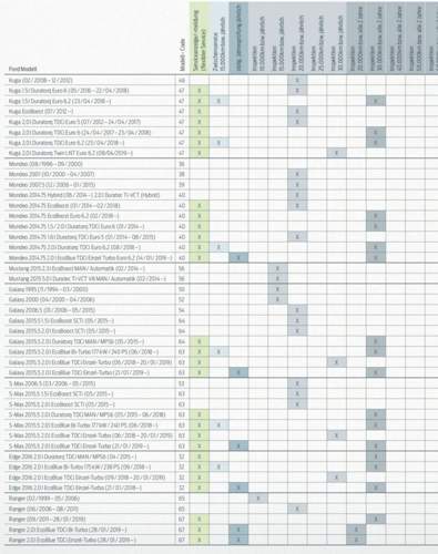

Du kannst auf der Homepage von Ford die aktuellen Wartungsintervalle für alle Ford Modelle nachlesen: https://www.ford.de/service/reparatur-wartung/service-reparaturen
Beim 2,0 L Ecoblue gibt je es 2 verschiedene Inspektionsintervalle (1x jährlich bis 20.01.19, alle 2 Jahre ab 21.01.19 mit jährlicher Prüfung).
Die Zustandsanzeige für das Öl im BC ist deaktiviert, man sieht also den Zustand nicht.
