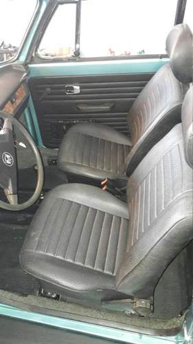

Eigentlich kenne ich beim 1303 nur diese logische Lösung: Die Drehknöpfe zur Lehnenverstellung beider Vordersitze sind jeweils innen beim Mitteltunnel positioniert. Damit lassen sich die Lehnen komfortabel verstellen, auch während des Fahrens.
Komischerweise sind diese Drehknöpfe bei meinem roten 1303 Cabrio jeweils außen (!!!) positioniert. Das nervt mich jedes Mal, da ich bei geschlossener Tür nicht richtig ran komme. Das bedeutet: Jedes Mal, wenn die Sitzlehne verstellt war noch mal die Tür aufmachen, am Rad drehen und dann die Tür wieder schließen.
Habe den Wagen aus erster Hand gekauft und der Erstbesitzer sagte "...das war schon immer so."
Bevor nun jemand logischerweise sagt, die Sitze seien nur vertauscht – das kam mir auch spontan in den Sinn. Kann aber eigentlich nicht sein. Denn die seitlichen Hebel zum Vorklappen der Lehnen sind ja korrekt positioniert. Also jeweils außen. Würde man die beiden Sitze komplett gegeneinander tauschen (falls dies überhaupt möglich ist), dann wären diese Hebel ja folgerichtig danach innen – und damit völlig sinnlos.
Vor diesem Hintergrund die Frage: Fährt noch jemand einen 1303, bei dem die Drehknöpfe der Lehnenverstellung außen positioniert sind???

Ich kenne die sitze leider nicht live. Deshalb die Frage ob das Rad zum verstellen der sitze an der Lehne oder dem Untergestell befestigt ist?
Falls es am Untergestell befestigt ist könnten nur die lehnen vertauscht sein.
Hallo, ich habe auch ein 76er Cabrio wo die Drehräder an der Außenseite sind. Nervt mich auch...
Ich vermute ein Sattler hatte die mal zum Überziehen und hat die Sitzelehnen vertauscht.
Bei den Normalos auf unseren Straßen ist das ja auch OK, aber eben nicht beim Käfer.
Ich denke das bekommst Du selber hin, das wieder rückgängig zu machen.
Georg
Dann wären die Entriegelungshebel doch innen.Zitat:
@geo-georg schrieb am 23. Aug. 2020 um 23:55:47 Uhr:
Man müsste mal eine Lehne soweit zerlegen, dass man überprüfen kann, ob das Verstellrad wahlweise montiert werden kann (ggf. nach Umdrehen der Welle). Falls ja, dann wäre das wahrscheinlich von wem auch immer mal falsch zusammen gebaut worden.
Ich bin aber der Meinung, dass es VW- Sitze gibt, bei denen man das nicht einfach umdrehen kann, weil die Position schon in der Schweißkonstruktion festgelegt ist. Wenn das hier auch so ist, wurde das vielleicht mal so produziert (Vielleicht ganz am Anfang 1976, bis man gemerkt hat, dass es innen besser wäre?). Gibt ja viele Autos, wo man schlecht an das Verstellrad kommt, d.h. der 1303 wäre damit kein Einzelfall.

Es ist so gemeient, dass die Unterteile der sitze vertauscht sind. Die linke Lehne bleibt Links und die rechte Lehne bleibt rechts.
Der Verstellmechanismus ist bei Sitzen mit Drehrad komplett an der Lehne.
Die Unterteile unterscheiden sich nur durch die Position des Entriegelungshebels für die Längsverstellung.

Du hast recht. Das Verstellrad gehört mechanisch zur Lehne.
Es ist dann etwas mehr Aufwand. Man müsste den Sitzbezug entfernen, den Entriegelungsmechanismus auf die andere Seite bauen und dann mit dem richtigen Sitzbezug wieder überziehen. Das müßte gehen. So viel ich mich erinnere, sind die Lehnengestelle für links und rechts identisch.

So, ich habe das Auto nun gerade im direkten Zugriff und kann konkreter werden.
Was die Sitze betrifft, die sind definitiv unterschiedlich bezüglich der Sitzverstellung. Beim Fahrersitz ist der Bügel rechts, also zum Mitteltunnel hin platziert. Beim Beifahrersitz ist es seitenverkehrt. Da ist der Bügel links plaziert, also ebenfalls zum Mitteltunnel hin. Das ist definitiv richtig so (Ich besitze zum Vergleichen ein zweites, absolut originales Fahrzeug mit identischem Baujahr 1979. Daher bin ich mir sicher). Bei den Sitzen ist somit nichts veränderbar.
Was die Lehnen betrifft, da kommt mir nach all euren konstruktiven Beiträgen der Gedanke, dass die Lehnen wohl auch passend sind – jeweils mit dem Entriegelungsmechanismus an den Außenseiten – und sich letztlich das Manko allein auf die Drehknöpfe fokussiert.
Ich habe einen sehr Käfer-erfahrenen Sattler. Den werde ich morgen direkt fragen, ob es denkbar und möglich ist, die Drehräder alternativ zu positionieren. Vielleicht ist das gar nicht so schwierig. Schließlich ist das Drehrad ja auch jetzt 1x links (Fahrersitz) und 1x rechts (Beifahrersitz) fixiert.

Wie gesagt, möglicherweise lassen die Verstellscharniere es nicht zu das Rad auf die andere Seite zu montieren. Muss man sich anschauen.Zitat:
@Kaeferx3 schrieb am 25. Aug. 2020 um 00:18:23 Uhr:
Falls das so sein sollte, müsste man den Entriegelungshebel auf die andere Seite montieren, die Lehnenbezüge untereinander tauschen und die Lehnen auf den jeweils anderen Sitz montieren. Der Hebel ist zwar auch mit einem Bolzen verstemmt, aber das lässt sich sicher basteltechnisch befriedigend lösen. Die Aufnahme für den Hebel ist beidseitig an der Lehne vorhanden.
Grundsätzlich sind die Sitze für links und rechts baukastenmäßig aufgebaut, aber teilweise sind da halt Teile so zusammengeschweißt, dass nicht alles nur durch schrauben umgebaut werden kann.

Hallo GLI, Du hast offensichtlich in allen Punkten Recht. Ich habe gerade in aller Ausführlichkeit mit meinem Sattler gesprochen. Auch er sagt, dass er im ersten Schritt die kompletten Lehnen gegeneinander tauschen würde und im zweiten Schritt dann die Entriegelungshebel umbauen würde. So, dass diese wieder jeweils außen liegen. Allerdings sehe ich hier das Problem, dass man neue Seitenbezüge benötigt, wegen der so entstehenden Löcher.
Was mein Sattler ausschließt ist, dass man die Drehräder tauschen kann. Die sind seiner Meinung nach "verpresst". Es lässt sich wohl nur das Plastikteil abnehmen, aber nichts an der Mechanik verändern. Um ganz sicher zu sein, werde ich einen Sitz ausbauen und den Bezug abziehen lassen. Dann wird alles klarer. Dauert allerdings zwei Wochen wegen Urlaubszeit.
