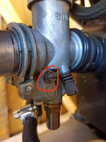

nur aus Interesse, aus welchem Grund dreht der Motor in den letzten Sekunden vor dem Ausgehen hoch,
wenn man nach einer Fahrt den Benzinhahn schließt und wartet, bis der Kraftstoff fehlt?
Den Effekt kann ich in unterschiedlicher Intensität an mehreren Motorrädern beobachten.
Beste Grüße Peter

Mageres gemisch.
Bedeutet höchste Leistung, damit dreht er dann höher.

Wenn er so mager läuft ,wird der Motor zu heiß.

Auch ein gut eingestellter Motor (so um Lambda 1) dreht hoch, wenn man den Benzinhahn schließt. Ist normal, da er, wie bereits geschrieben, abmagert. Bei Motorrädern mit seitlicher Schwimmerkammer kann man auch im Standgas durch neigen nach rechts oder links eine Drehzahlveränderung feststellen. Um so mehr, wenn der Deckel vom Vergaser offen ist und Falschluft zieht.
Ist es nur bei Zweitaktern so, dass sie bei ? > 1 höher drehen? Meine beiden viertaktenden BMWs haben nämlich ihre höchste Standgasdrehzahl bei ? = 1, und so stelle ich das Standgas bei ihnen auch immer ein, eher noch geringgradig fetter. Sie werden bei geshclossenen Benzinhähnen auch nicht schneller, wenn sich der Inhalt der Schwimmerkammern dem Ende neigt.
Aus diesem Grund habe ich meine RT 175, die genau das vom TE beobachtete Verhalten zeigt, wenn die Werksvorgaben der Leerlaufluftschraube (Herausdrehen um 1½ - 2 Umdrehungen) eingehalten werden, mit dieser Schraube auf Maximaldrehzahl justiert, wozu sie deutlich weiter herauszudrehen war.
Beste Grüße, Uwe
Hallo Uwe, meine R26 dreht in den letzten Sekunden stärker hoch, der Verbrauch ist auch nicht gerade sparsam, ich sollte wohl abmagern.
Bing 1/26/93, Wie sollte man da idealerweise vorgehen?
Beste Grüße Peter

in der Tat ist es bei 2-Taktern so, das zur Erzielung eines stabilen Leerlaufes des Gemisch im Leerlauf extrem angefettet wird. Das ist teilweise so fett, dass etliche Zündungen wg. Überfettung gar nicht stattfinden, der Motor also nur jede zweite oder dritte Umdrehung zündet.

Egal ob zwei oder vier Takte - ein Vergaser wird im Fahrversuch eingestellt.
Zuerst muss natürlich der Schwimmerstand und somit auch der Benzinstand in der Nadeldüse passen. Für die Leerlaufdüse reicht ein Parkplatz, für die HD und die Nadelstellung eine lange gerade Straße ohne Gefälle/Steigung.
