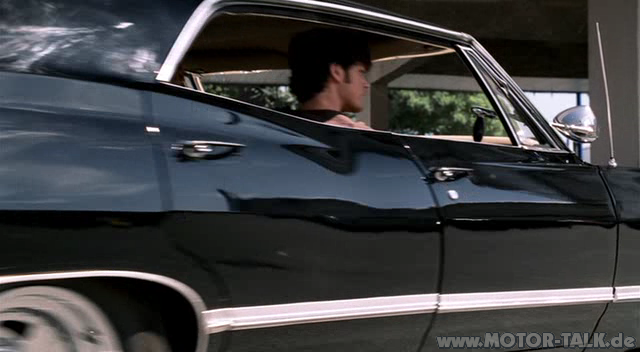

oh ne war 60er Jahre, z.B. Chevy Impala: http://www.motor-talk.de/.../Attachment.html?attachmentId=413377
Gab aber auch diverse andere bin nur in der Materie nicht so firm das ich die Modelle aus dem Kopf weiß.
Es gab in USA sogar 4-türige Cabrios, ergo ohne obere B-Säule.
Unten muss natürlich eine sein, zumindest wenn die hintere Tür nicht hinten angeschlagen ist, so wie hier zu sehen.
Und die Frage ist ja eigentlich keine, denn vor allem die Kosten wurden hier ja schon genannt, die notwendig sind, um ein B-Säulen-loses (und dann im allg. eben nur 2-türiges) Fahrzeug, wenn man von B-Max mal absieht, sicher zu machen und die heute notwendigen Crashtest zu bestehen bzw. zu erfüllen.
Damals gab´s noch keine, ergo spielte die Seitenaufprallsicherheit in der Konstruktion auch noch keine Rolle!
