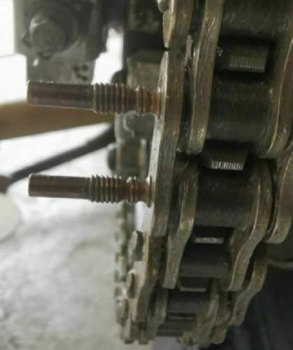

Hallo, ich habe gestern den Kettensatz gewechselt. Heute war ein Kumpel da und hat die Kette "vernietet".
Was sagt ihr zu dem Ergebnis?
Gut - oder schlecht?
Freigängig ist die Kette. Es geht mir nur darum, ob das Nietergebnis "safe" ist.
Netzgerät wurde "benutzt".
Honda cbr 1100 xx. Kette Enuma Zvx2, (voll) Nietschloss.
Danke für eure Antworten

Mir gefällt es nicht.Wenn man kein professionelles Nietwerkzeug besitzt , das Motorrad es baulich zuläßt und man auf Nummer sicher gehen will verbaut man eine Endloskette von Erstausrüster.z.B.DiD
Macht etwas mehr Arbeit, aber die Nadellager der Schwinge und Umlenkhebel bekommen dabei frisches Fett.
Bei ner 1100XX würde ich das so nicht lassen. Da ist so viel Power drauf. Ich persönlich würde sowas nicht fahren. Kann gut gehen, muss aber nicht

Das stimmt. Es geht mir eigentlich darum, ob ich das Schloss lieber öffnen sollte und gegen ein Schraubschloss tauschen soll, oder ob der Zweck durch die Verformung des Nietkopfes ausreichend erfüllt ist.
Bestell dir ein Nietschloß für diese Kette und laß es in einer Werke professionell vernieten.
Als Mechaniker könnte ich nach diesem Ergebnis nicht ruhig schlafen.
Oder ein Hohlnietschloss mit dem entsprechenden Werkzeug nehmen.
Das Werkzeug gibt's in billig und teuer.
Ich habe das von AFAM für ca. 20 € benutzt.
Bisschen gefummel, aber brauchbar.
Das Ergebnis ist Auf jeden Fall um Längen besser als das was du da hast.
Wie hat dein Kumpel das überhaupt gemacht?
Für mich sieht das so aus, als ob auf einem Vollnietschloss mit einem Werkzeug für Hohlnieten rumgewürgt wurde.
Das "Nietergebnis" ist Schrott - und zwar gleich mehrfach: Der Nietkopf wurde stark außermittig belastet, was sehr wahrscheinlich den Bolzen verzogen hat und der Kopf ist dabei auch noch eingerissen - mit dem natürlichen Potential weiterer Beschädigung.
Also entweder eine neuer Versuch mit einem neuen Kettenschloss und dem passenden Werkzeug, oder gleich zum Fachmann und einen bunten Zettel in die Kaffeekasse werfen.

Die Nietung sieht echt abenteuerlich aus.
Auf eine CBR1100xx passt nach meiner Kenntnis auch eine Endlos Kette mit überschaubarem Einbau-Aufwand.

Also, es würde wohl wenig Sinn machen, einen NEUNEN Kettenkit gegen einen neuen mit Endloskette zu tauschen. Also dann werde ich den Rat befolgen und ein neues Kettschloss bestellen und dann bunte Zettel verteilen...
