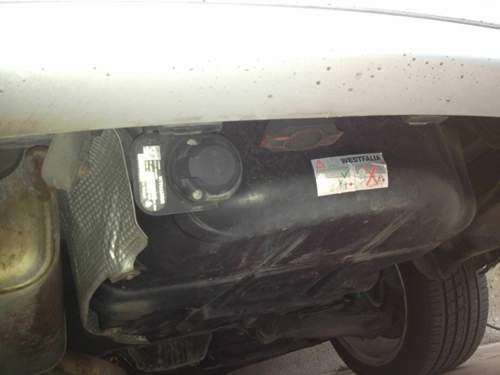

ich möchte meinem W203 (220 CDI, MOPF) eine abnehmbare Anhängerkupplung spendieren.
Aus Kostengründen würde ich sie bei ebay steigern und selber montieren.
Gibt es dabei irgendwas Besonderes zu beachten ? Dass man sie im Bordcomputer anmelden muss, habe ich hier schon gelesen. Kann man das selber machen oder muss ich dafür zum Freundlichen ? Was würde das dort kosten ?
Und ganz wichtig: Muss man die AHK eintragen lassen oder gibt es welche mit ABE ?

Zu 1. Im SAM hinten anmelden bei PDC (nur beim )
Zu 2. AHK werden nicht mehr eingetragen, müssen aber ABE und
e_Nr auf Typenschild haben. Anbauanleitung des Herstellers muß mitgeführt werden.

die Montage einer (abnehmbaren) AHK stellt eigentlich für den nicht unerfahrenen Hobby-Schrauber keine grösseren Probleme dar. Bei Kupplungen von Oris, Westfalia oder Bosal ist im Regelfall eine sehr genaue Einbauanleitung dabei.
Du solltest nur darauf achten, auch einen fahrzeugspezifischen E-Satz zu besorgen (das erleichtert den elektrishcen Anschluss ungemein weil plug&play). Das Freischalten erfolgt per Stardiagnose beim freundlichen, um zb zu gewährleisten, dass Deine PDC beim Rückwärtsfahren im Hängerbetrieb nicht eingeschaltet wird und ständig piept).
Eine Eintragung/Abnahme ist i.d.R. nicht erforderlich, wenn eine ABE vorhanden ist...

... Diese Anhängerkupplung ist für die Montage in Eigenleistung vorgesehen und bedarf keiner Eintragung und Abnahme durch den TÜV, was durch die Zertifizierungs-Nummer: EG-0891 bescheinigt wird. ...

Ich habe für eine abnehmbare Westfalia Kupplung mit fahrzeugspezifischem Jäeger Elektrosatz 13 Pol. incl. Versand 375 € bezahlt.Der Einbau ist nicht so kompliziert nur etwas zeitaufwendig,die Stecker des Elektrosatzes sind farbcodiert einfach einzustecken.Ich musste meine Kupplung nicht freischalten lassen ,es funktionierte alles ohne Probleme auch die Abschaltung des Rückfahrwarners.
