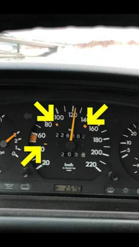

Servus. Ich frage mich schon seit längerer Zeit was beim W124 (oder w126,w201) diese Striche bedeuten. (siehe Anhang)
1. Strich bei 50km/h
2 Striche bei 90km/h
3 Striche bei 150km/h
Hat das mim Schaltverhalten beim Automatikgetriebe zu tun? oder mit dem Tempomat?
Habe nirgendwo was genaues finden können.
Freu mich auf eure Vorschläge oder Fachwissen :)
Ausserdem wäre es auch noch cool wenn mir jemand sagen könnte was der gestrichelte Bereich zwischen 50 und 60km/h bedeutet.

Guten Abend, also die striche sollen glaube ich beim schalter bedeuten, dass man im 1. Gang nicht schneller als 50 km/h im 2. Nicht schneller als 90 und im dritten nocht schneller als 150 fahren soll. Beim dem gestrichelten bereich bin ich mir nicht sicher aber es könnte ja eine markierung sein, dass man in der stadt so um 50 fahren soll. Will mich aber nicht festlegen. Bei mir steht das mit den strichen auch in der betriebsanleitung.
@iMarc
Hallo
Hast Du schon richtig erkannt,mit dem Schaltverhalten,ist glaube ich, immer die Grenze der einzeln Gänge. Die Linien zwischen 50-60 sind als Hilfe gedacht für Tempolimit innerorts.

Würde sich aber ja dann auch verändern durch den Standart/Economy Schalter. Dieser besagt ja, dass die Gänge bei Eco früher geschalten werden, anstatt bei S normal ( bis evtl zu diesem Strich oder Striche....
Das ist so gemeint, dass in den gängen nicht schneller gefshren werden darf
Eine Hilfe besonders bei Bergfahrten, da die alten Diesel auch etwas Drehzahl brauchten.
Bspw. Kasseler Berge, möglichst noch mit Hänger (220D/60PS), 70er Jahre ohne Drehzahlmesser, dann konnte man den Schaltvorgang so einleiten, dass man beim Runterschalten/Einkuppeln im zulässigen Bereich war.

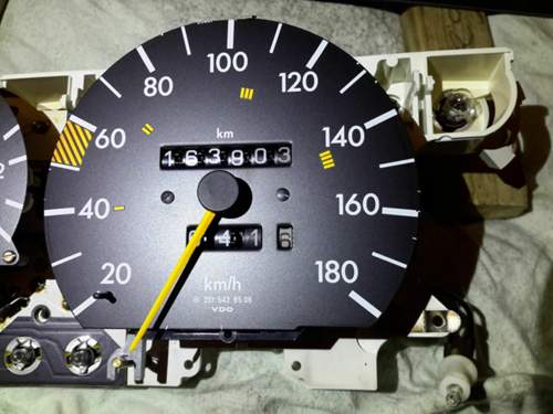

Mich würde mal das Kombiinstrument beim 5Gänger interessieren, ob da dann max 4 Striche sind...
Jo, IIII
@u059432 schrieb am 5. Februar 2017 um 23:10:29 Uhr:
Jo, IIII
nice. Danke für die Beschaffung des Bildes. Also hats letztendlich was mit der Schaltung zu tun wie vermutet.
Jetzt bin ich beruhigt das auch zu wissen.
Vielen Dank.
