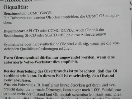

Kann mir vielleicht einer die genauen Spezifikationen für den Motor nennen?
API CD!
..das gilt übrigens für so ziemlich alle alten Diesel

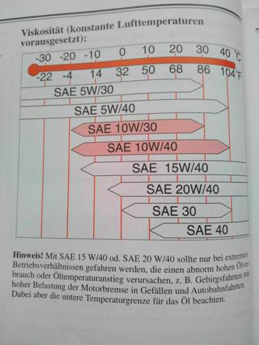

Ich empfehle in so einem Fall nicht die Bedienungsanleitung (20-25 Jahre alt mit dem Stand der Technik der 90er Jahre),sondern die entsprechenden Ölwegweiser der Ölhersteller wie z.B. Liqui Moly oder Castrol.
Dann ist man wenigstens auf dem aktuellen Stand.
...meine Meinung...
... stand der Technik unserer Motoren ist auch 20 Jahre alt... was damals gut war für den Motor und womit er 100 tausende Kilometer gelaufen ist, ist heute Makulatur... ?
