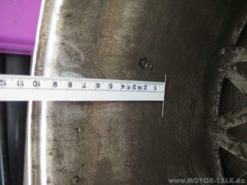

bei uns in der nähe ist nur atu und da war ich.denen war es zu aufwendig die et zu berechnen.die haben gesagt die wäre auch variable wegen der speichen und da die nabe übersteht(siehe Foto),nicht so einfach auszumessen.
Was hat das mit der Nabe zu tun?
Auf dem zweiten Bild ist doch schön zu erkennen, wie man die ET misst...
Als Einpresstiefe (Angabe in mm) bezeichnet man den Abstand zwischen der Radmitte und der inneren Auflagefläche der Felge auf der Radnabe
Du musst quasi die Breite der Felge messen. Punkt 1
Als nächstes nimmst du genau die Mitte.
Dann misst du den Abstand zur Auflagefläche und bumms hast Du die ET...

das hat mit nachdenken nichts zu tun,ich hab null ahnung von so was.die breite hätte ich ja(wenn es richtig ist wie auf dem foto gemessen wurde),aber dann geht es schon los.den abstand zur auflagefläche?
Es hat nicht einmal was mit Nachdenken zu tun...
Schau DIr mal diese Skizze genau an:
http://www.komplettrad.biz/einpresstiefe.html
Wenn das was Du gemessen hast die Breite (B) ist, musst du jetzt die Tiefe (A) messen...
Und die AUflagefläche (2) ist schon das, was Du in deinem Foto schön sehen kanst, also wo die FELGE auf der Achse auf/anliegt...
naja , das ist nicht die Breite der Felge auf dem Foto. ist der Durchmesser
