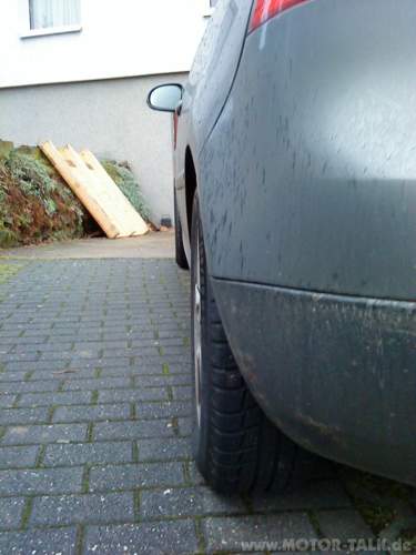

ich habe für meinen Golf V noch keine Alufelgen. Jetzt wurden mir folgende angeboten:

Könnte ich die mit ET 38 auch nehmen? Eintragen? Stehen die Alus dann drüber?

Wenn die Felgen ne ABE oder ein Gutachten für den Golf 5 haben, kannst Du die nehmen. Wir haben genau diese Größe als Winteralu´s und da steht nix über. Sieht super bündig aus.
Kann am WE ggf. ein Foto machen.
Wir haben die Enzo H in 6,5x15 ET38
Musst nur aufpassen, was in der ABE steht. Bei dieser ET müssen die teilweise eingetragen werden. Das findest Du in den Auflagen in der ABE. Die ENZO H musste nicht eingetragen werden.....Welche Felge ist es?

die Felgen heissen Aluett. Mir geht´s hauptsächlich darum, ob die Felgen über den Radkasten stehen. Möchte kein getuntes Auto haben

Ich fahre im Winter 6x16" Alus mit ET50. Wegen der Optik habe ich hinten noch 15mm Spurplatten montiert, wäre also effektiv ET35.
Da ist immer noch etwas Platz bis zum Radkasten.
