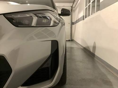

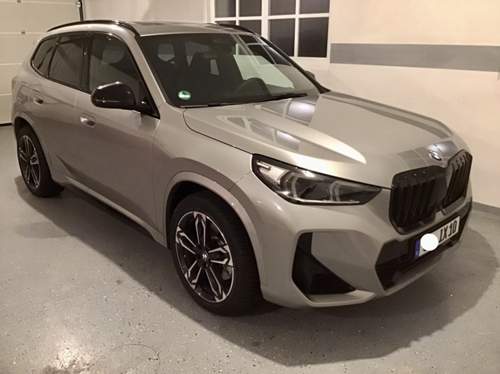

Heute 15mm (H&R) pro Rad rundum verbaut und Vredestein Wintrac Pro Reifen aufziehen lassen. Die Räder wirken nun größer, da diese weiter rausstehen.
15mm stellt für mich an der VA optisch das Maximum dar, 20mm wären aber laut Gutachten auch noch erlaubt. An der HA kann er auch 20mm vertragen. In ein paar Wochen kommen von H&R noch Federn raus, werden dann ebenfalls verbaut.

Sieht gut aus, hast du ne Teilenummer oder nen Link zu den Platten?
Themenstarteram 21. Februar 2023 um 4:01
Teilenummern für 20mm:
B4055664 (Verbreiterung) und B14254801 (Schrauben)
Teilenummern für 15mm:
B3055664 (Verbreiterung) und B14254301 (Schrauben)
Falls man diese nicht in der Ausführung schwarz will, einfach das „B“ bei der Artikelnummer streichen.
Gesamtüberblick inkl. Auflagen findet man im Gutachten: https://www.h-r.com/bin/232XT0005.pdf
