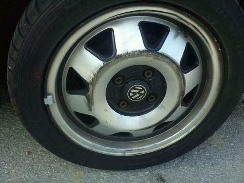

Wie kommst überhaupt drauf dass ein anderes Fahrwerk als das der normalen Golfs drin sein soll? Sieht nämlich nicht so aus. Und nochmal das sind KEINE GT Felgen die du drauf hast. 195/50 R15 darf jeder 3er Golf ab Werk fahren, man konnte per Aufpreis bei jedem 15" Felgen bestellen mit oben genannter Bereifung.
Zum Thema Aufwand, die schwarzen Rückleuchten gibts für 20€ und sind in 10 Minuten oder schneller gewechselt. Gleiches gilt für Zierleisten, abziehen, die anderen draufstecken und die Verbreiterungen/Schweller dran kleben fertig. Du hast nicht mal den Dachkantenspoiler drauf.
Ich denke da hat dich jemand gewaltig verarscht, bestimmt wars Auto vom Enkel nur auf die Oma angemeldet.

Herr PKGeorge, danke für deine Antworten ^^.. ich habe den Wagen als 2. Besitzer uebernommen und kann mir igendwie nicht erklaeren, dass eine 60 Jährige 20 Jahre an ihrem Wagen rummodelt, bevor er zu mir kommen ist.
Also: Er hat dunkle Heckleuchten, ein 15 Zoll Fahrwerk mit VW Cupfelgen 195er. (im Original und eingetragen). Angeblich ist das Fahrwerk auch tiefer, als ein serienmaessiges, aber eben ich bin auch stutzig, durch die Aussage vom Vorredner...

sorry, die Felge hat einen Schlag eines netten Taxis bekommen .. :(
