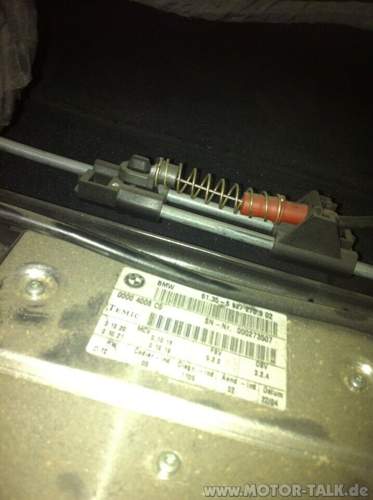

Hallo!
War eigentlich auf der Suche nach dem Drehratensenor..
LINK: http://de.bmwfans.info/.../#34%C2%A052%C2%A06%C2%A0777%C2%A0435
Konnte den einfach nicht finden, muss man da den Sitz ausbauen?
Was für ein Sensor ist da auf dem Bild?
Befindet sich unter Fahrer- und Beifahrersitz...
2013-03-02-18-40-15
2013-03-02-18-40-11
21 Antworten
Das ist das "Sitzmodul". Gibt es in X Ausführungen, in Abhängigkeit von Basis/Sport/Komfortsitz, Sitzheizung, Aktive Lehnenbreitenverstellung, Aktivsitz und Sitzbelüftung.

Weißt du wo genau ich den Drehratensensor finde?

Wenn ich die Bilder aus dem ETK und dem WDS richtig interpretiere, dann ist der Sensor unterm Fahrersitz (und zwar unter dem Bodenteppich, richtung Mitteltunnel.
Ich hänge mal ein Bild an.
Ist das einzige was ich zum E60/E61 gefunden habe, daher kann ich nicht sagen ob das für alle Modelle bzw. Baujahre zutrifft.

Gibt es jemanden der schon mal den Drehratensensor getauscht hat? Ich brauche Info wie man zu dem SG hinkommt.
Aktuelle Teilenummer: 34 52 6 774 039
Nr.: 9 http://de.bmwfans.info/.../#34%C2%A052%C2%A06%C2%A0774%C2%A0039
Danke!!!
ich hab eben mal in die Rep.-Anleitung geschaut, danach ist der Sensor unterm Beifahrersitz. In der Anleitung heisst es (zusammengesfasst)
- Sitz vorne Rechts ausbauen (Batterie abklemmen nicht vergessesn!)
- Einstiegabdeckung vorne innen abbauen
- Teppich hochklappen
- Stecker lösen blabla... ;)
- Schrauben mit 8Nm anziehen
- Abgleich des Sensors durchführen (!)
Das dazugehörige Bild zeigt den Sensor zwischen Mitteltunnel und den Fußraum-Luftdüsen unter dem Sitz.
