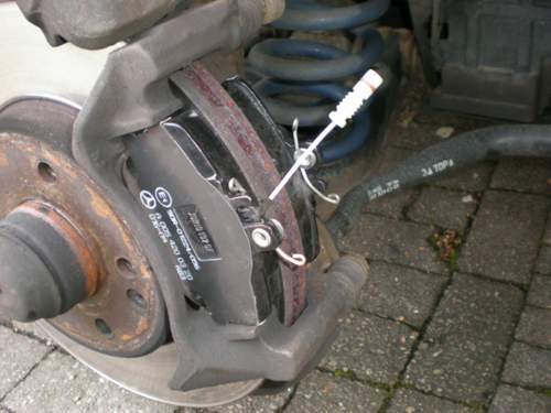

Altes Motoröl ist schwarz, das ist richtig, aber kein neues
das ist entweder goldfarben oder grausilber (Liqui Moli z.B.)
Servolenkung hat einen Ausgleichsbehälter, je nach Modell rund oder viereckig rechts vorn am Motor
Da werden die irgendwo richtig geschlampt haben bei dir,
denn wer schon einen Stabi falsch herum einbaut, obwohl der einen fetten Aufdruck "TOP" drauf hat
da war ganz sicher ein Lehrling aus dem 1. Lehrjahr dran, ich würd da mal richtig Rabatz machen
Das da Öl tropft ist nicht gut, entweder die arbeiten nicht nach Mercedes-Norm
und haben die Ölablassschraube nicht richtig angezogen (Öl wird normalerweise abgesaugt bei Mercedes)
oder irgendwas anderes ist nicht fest...
MfG Nico
