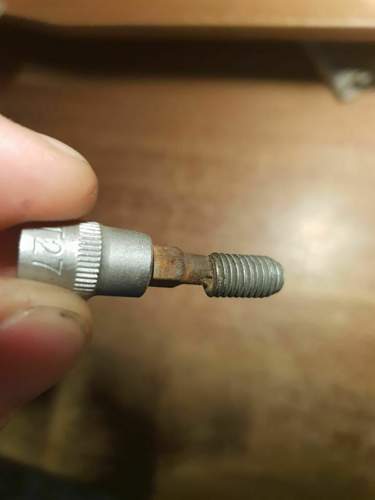

Hallo Leute ,
ich habe ein hoffentlich zwei kleine Probleme und benötige eure Hilfe.
Bei meinem geliebten Zafira B ist vorne vor dem Motor an einem Element des Kühlersystems (ihr merkt ich bin ziemlicher Laie) der Kopf einer Schraube abgebrochen , der Hals steckt noch im Gewinde und es süfft dort nun minimal Kühlflüssigkeit heraus .
(siehe Foto)
Bei Opel sagte man dass man das Teil nur komplett tauschen können , diese Schraube gäbe es nicht einzeln, also das komplette Teil und es würde um die 200€ kosten, da bin ich fast hinten über gekippt und habe skeptisch das Geschäft verlassen.
Leider wollten oder konnten sie mir auch nicht sagen was es für eine Schraube ist . Ich habe etwas gegoogelt und bin auf eine EntlüfterSchraube mit M10 Gewinde gestoßen, das erscheint mir aber etwas zu groß vom Gewinde , ich hätte eher auf M5 oder 6 getippt.
Ich hoffe sehr dass mir jemand helfen kann und im Idealfall eine Teilenummer nennen oder gar einen Link wo ich das Teil bestellen kann.

In dem Link findest Du alle Teile. Weiter einkreisen ging nicht, weil Du leider keine Fahrzeugdaten angegeben hast.

Nachtrag: Meinst Du vielleicht die Schraube Nr. 13 im Link
http://ecat24.com/opel/catalog/part/1/44/246/4230/2130,2099,2120/
Die Schraube kenne ich. Ist vom vorderen Kühlrohr. Hab das komplette Rohr noch irgendwo liegen. Normalerweise sind die Rohre so verostet das man das komplett tauschen kann. Deins sieht aber soweit ich sehen kann noch gut aus. Leider kann ich dir mit einer Teilenummer nicht weiter helfen.

Ist das nicht Schraube 11? Ist übrigens die Entlüftungsschraube für dieses Rohr.

Nein Schraube Nummer 11 ist eine Befestigungsschraube.
Steht aber auch im Text zur Schraube in der Tabelle.

Ich bin mir nun ziemlich sicher dass es Teil 11 aus Teil 4 (Kühlerrohr) ist.
Gibt das das Teil wirklich nicht einzeln? Das Rohr selbst ist zu 100% intakt, hat keinen Rost und alles was ich benötige ist diese vermaledeite Schraube.

Lese dir doch bitte mal den Text zur Schraube 11 durch.
11 55203150 5636994 SCHRAUBE,M6 X 18,AUSLASSKANAL KUEHLER AN MOTOR
Das ist eine M6 Schraube.
Die hat überhaupt nichts mit der Schraube zu tun welche du suchst.
Aber M6 kommt hin vom Gewinde her, und Auslasskanal klingt auch plausibel.

Das ist die Befestigungsschraube des Rohrs am Motor.

Es ist definitiv eine Entlüftungsschraube. Die Ist aus Plastik und ist nur zum Entlüften. Glaub mir. Keine Befestigung oder sonst was. Wenn jemand wüsste wo es die zu kaufen gibt hätte der das gesagt. Anscheinend gibst die nicht einzeln. Entweder du Probierst es beim Schrottplatz oder kaufst dir ein gebrauchtes Rohr. Alle Zafiras Diesel haben diese Schraube. Das Rohr ist je nach Motor verschieden aber die Schraube gleich.
Oder nimm dir eine M6 Schraube mit einem Dichtring oder Hanf auf das Gewinde wie die Heizungsleute.
