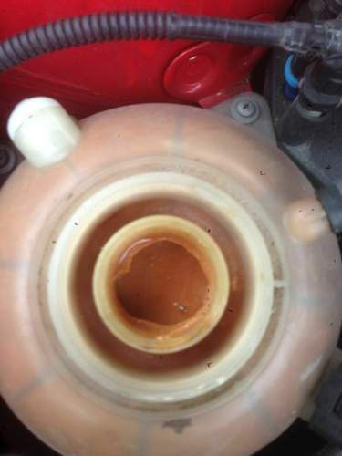

Hallo
Ich wollte mal fragen, ob jemand schonmal sowas im Ausgleichsbehälter (Bild)???
Die Meinungen gehen auseinander zwischen Kondenswasser und Öl in Kühlsystem ?!?!
Golf 1,8 t, 164tkm Bj 2001,
Img-2381
Ich hatte einen ähnliches Bild, kein Kühlwasserverlust und kein Schlamm im Öl. Da habe ich weiter nichts unternommen. Letztlich habe ich irgendwann wenig und dann auch viel Kühlwasser verloren. Ursache war bei mir der Kühler der seitlich irgendwann durchgerostet ist. Ich vermute das das Auto, bevor es in meinem Besitz ging, nur mit Wasser und zu wenig Korrosionsschutz / Kühlerfrostschutz befüllt würde.
Kühler und Kühlwasser erneuert und seit gute 2 Jahren alles in Ordnung.
Ich würde an deiner Stelle wie zuvor erwähnt mal alles ablassen und das Kühlwasser erneuern.

Tja, wenn man jetzt noch ein Bild hätte...
"Kondenswasser" im Behälter wäre was? Genau: Kühlwasser.

muss was schief gelaufen sein. Auf jeden Fall sieht der Ausgleichsbehälter so aus wie auf'm Bild. Der hat ja normal dieses spezielle rote Frostschutz drin und jemand meinte es kann Öl sein ? Oder kann auchn sein, dass das Auto nur Kurzstrecke gefahren ist.
Schon o.k., das war von mir gar nicht böse, sondern auffordernd gemeint.
Dass Du das Bild vergessen hattest, war doch klar, passiert mir auch.
Hm, Schleim im Ausgleichsbehälter sollte eigentlich nicht sein.
Öl zeigt sich aber im allg. durch dunkle Verfärbung und vor allem die bekannten Ölschlieren auf der Oberfläche, die man auch von Straßenpfützen kennt.
Ggf. sollte man das System mal (spülen? und) neu und ordnungsgemäß mit G13 (oder wo ist der akt. Stand bei VW, momentan?) befüllen.

Also, erstens ist das Bild leider unscharf und zweitens könnten seltsame Effekte durch das Nachfüllen eines ungeeigneten Kühlmittels entstehen (z. B. das silikathaltige G11 (blau) mit silikatfreiem G12 (rot) gemischt ergibt eine braune, zähflüssige Pampe :eek: ). In einem solchen Fall gehört dann das komplette Kühlsystem gespült und neu befüllt.
Aber wie gesagt: Das ist nur eine Vermutung, da auf dem Bild keine Details erkennbar sind!
Schönen Gruß
Daher mein Rat, das ganze besser mal zu spülen, in jedem Fall aber neu zu befüllen, mit der vorgeschriebenen Mischung bzw. Kühlmittel.
Wie ist denn der Stand vom Ausgleichsbehäter? Hat sich da irgenwas in letzter Zeit verändert?

Das weiß ich leider nicht, ich kaufe das Auto erst noch. Aber ich meine der Behälter war leicht über der Mitte. Also eigentlich zuviel Flüssigkeit, der soll ja Max bis zu Hälfte gefüllt sein.
