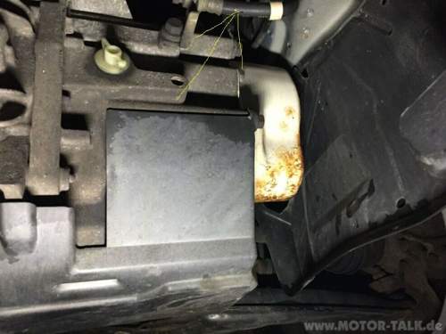

Ich habe gestern den gefühlt 10ten Ölwechsel an meinem Elch gemacht und dabei ist mir zum ersten Mal diese weiße Kunstoffabdeckung (am Getriebe?) unterhalb der Batterie aufgefallen.... Kann mir jemand sagen für was die ist? Die sieht auch nicht mehr so schön aus wie damals glaube ich :rolleyes:
Und dann ist da noch eine weiße Verschlussschraube? Ist die für das Getriebeöl? Muss ich das eigentlich mal wechseln??

Hi. Ja dort wird das Getriebeöl eingefüllt. Vorgesehen ist kein Ölwechsel, aber es schadet nicht dieses mal zu kontrollieren bzw zu wechseln.

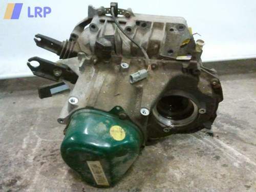

Das weiße Teil ist ein "Kappe" vom Getriebe und aus Metall !!! Bei meinem Elch sah die auch nicht mehr so gut aus , und war letztendlich durchgerostet. Auf der Autobahn hat er dann mächtig Öl raus gedrückt :-(

Moin,
es ist ein Metallgehäuse .
es kann auch grün oder grau oder schwarz lackiert sein . Es befindet sich an der Seite direkt neben der Antriebswelle .
( Renault Getriebe )

Das ist ein Schaltgetriebe
Bevor du fragst , auf dem Foto, gelber Pfeil, das iat die Hydraulikleitung des Kupplungszylinder
und das Öl hat er verloren , weil der Blechdeckel durchgegammelt war . ist nicht der Erste .

So Getriebeöl gewechselt. Weis jemand zufällig wo ich diesen Dichtring herbekomme? Oder hat sogar die Bestellnummer??
Leider stellt sich mein Volvo Händler etwas an beim suchen :(
Ich würde da nen passenden O-Ring darauf machen .
