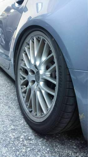

Hallo Gemeinde!
Was ist die max. Tiefe bei einer AAS Tieferlegung ohne das etwas kaputt gehen kann?
Habe heute per VCDS vorne 415mm und hinten 414mm eingeben (414mm war hintender max Wert was angenommen wurde) und somit tiefergelegt.
Kann da irgendwas kaputt gehen, da ich ja die Tiefe hinten ausgereizt habe, nicht das mir was um die Ohren fliegt.
Gruß Tom

Kaputt gehen kann nichts... Werte werden in einen durchdrang auch nur bis zu einer bestimmten Höhe angenommen.
Dann kommen bei der Eingabe schon Fehler, mit einem Trick geht es aber auch tiefer.
Meiner ist vorne -55 und hinten -50 ohne Probleme.
MfG Senti

Viel weiter kann ich nicht runter, da sonst die Reifen anfangen zum schleifen

bevor zum Schluss mit 1 alles bestätigt wird nochmal die einzelnen Werte ändern
Wenn Du mit 1 Speicherst bist Du us dem Steuergerät raus... beim erneuten einloggen geht er wieder auf die orginale Höhe ! ...und der Zauber beginnt von vorne !
@derSentinel schrieb am 11. September 2015 um 19:38:17 Uhr:

Habs probiert, aber klappt es irgendwie nicht. Ich gebe
CH1: 416 ein dann TEST, dann SAVE
CH2: 416, TEST, SAVE...dann
CH3: 411, TEST, SAVE...dann...
CH4: 411, TEST, SAVE...dann
gehe ich zu CH1 wieder, wo grün 416 steht, probiere 426 (aber auch 417 geht nicht mehr), und kriege 'VALUE INVALID'...Wo habe ich ein Fehler gemacht?

Es ist zwar nicht original, hat aber alles bisher geklappt. Jetzt habe ich auch das Problem gefunden.
Mann muss nicht mehr, als 416 einpassen, weil der Computer zaehlt immer zu Grundeinstellung, so 416 auf zweitemal benutzen würde schon 60mm bedeuten (386mm GE).
Ich dachte früher, dass mann erstmal 416, dann 436 benutzen muss um 50mm zu erreichen.
Wenn aber wie gesagt nicht aus SG geht, wird das eingelassane wert wieder tiefer benutzt.
So habe 416 und 406 benutz, so ist liegt meiner Dicke jetzt 5cm tiefer!
