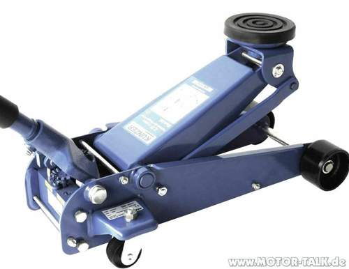

Der BDS für 180€ würde mir aber auch gefallen.
Bds
Der von BGS sieht nicht schlecht aus ,aber der Rodcraft hat eine niederigere Einfahrtiefe (75mm) und hebt bis 0,5m.
Das Hubrohr ist dazu noch teilbar ,was bei dem BGS 2889 zumindest nicht erkennbar ist.
Dazu hat der RH215 noch ein Fußpedal zum schnelleren ansetzen.
Aber die Entscheidung liegt letztendlich bei dir und deinen Ansprüchen.
Schnäppchen sind se alle nicht.;)

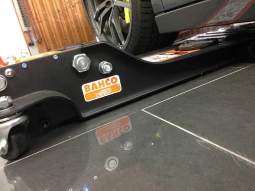

Habe den bahco bh12000 für 227€
Top verarbeitet und ultra flach.
War für mich eine gute Wahl.

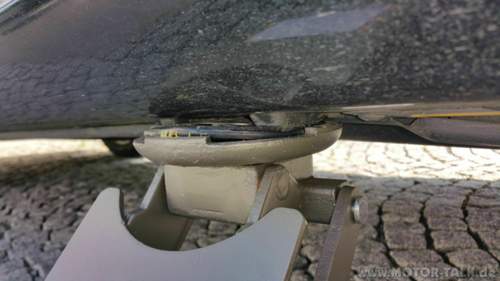

Themenstarteram 11. Juli 2015 um 15:08
Noch ein Bild von dem Rodcraft RH 215 und dem Hebepunkt an einer Mercedes E Klasse S211 hinten links.
20150711-163429
