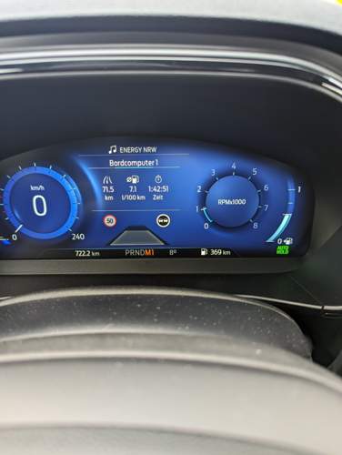

Moin zusammen, da ich schon seid guten 2 Monaten FORSCAN habe möchte ich erstmal mitteilen was ich bis heute codiert habe bei meinem: Boot Animation verändert, Zusätzliche Einstellungen freigeschaltet, ÖL Kilometer & Rest Tage Anzeige im BC, Geschwindigkeit Anzeige im Navi Bildschirm, Ford Performance Screen im BC, Türen ab 20KMH Automatisch schließen und zur guter letzt Batterie Target SOC auf 90/95% und in meinem Fall Batterie Normal & Factory auf Typ 35 (2323 im ASBuild nur bei 70Ah 700a oder 70Ah 720a) eingestellt. Funktioniert alles sehr einfach innerhalb paar Minuten und bewirkt vieles . Ich und bestimmt viele andere würden gerne wissen was man alles noch so Freischalten könnte bei dem Focus MK4. Wäre cool wenn wir aus diesem Beitrag, uns Tipps über Forscan geben würden.

Die Ölanzeige allerdings weiterhin nur in der App. @tammo63 Welche Module und Settings hast DU angesteuert?
Heute habe ich die akustische Signalisierung (1x Hupe) wenn man 2x auf abschliessen drückt reinprogrammiert. Kann man dann im BC des KI an und abschalten. 8 Settings in IPC und BdyCM.
In Serie hupt es nur (2x), wenn Haube, Heckdeckel oder Tür nicht richtig zu sind als Warnung.
Gurtwarner Fahrer akustisch (Chime Seatbelt left) habe ich auch stummgeschaltet bekommen. Blinken tut es weiterhin, das reicht mir.
Dann stand CHIME vehicle running with Door open auf Schaltgetriebe, habe es mal auf Automatik gesetzt (hab ja 8-Gang Automatik).
Digital OIL gauge auch noch auf enabled gesetzt, aber das hat nichts verändert... Stelle ich morgen wieder zurück.
