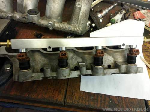

War eben bei der Firma in Paderborn und die machten einen sehr kompetenten Eindruck. Das lomplette System KMS soll 1400 kosten. Brauche dann aber noch Zündspule und Einspritzdüsen.
Werde das dann bald in Angriff nehmen
Welche ist das dann? MD25 oder MD35?
Zündspule findest du recht günstig, da holste den zündblock vom Polo 6n2 und den passenden stecker gibts bei VW.

Also ich schließe dausaus, dass für meinen 9a sowohl als Sauger als auch später als ABF Turbo die MD 25 ausreichend ist, richtig
Eine normale MD25 reicht in der regel für einen normalen umbau. So schreibt Kms selber dass rund 90% aller motoren mit diesem steuergerät abgedeckt sind.
Mir wurde gesagt ich kann dir Einspritzventile vom 1,8t nehmen. Wollte erstmal gebrauchte nehmen. Ist das in Ordnung für meinen Sauger?
In der regel kannst du alle Hochohmigen Einspritzdüsen verbauen, daher würde ich dir empfehlen du holst dir vorerst als sauger ein paar gebrauchte PF düsen die haben 197ccm bei 3 bar und reichen bis ca 150ps.
Die braunen vr6 düsen haben 205ccm/3bar und reichen für ca 160ps, sind auch einiges günstiger wie 1.8T düsen
Ich denke für einen normalen sauger werden die 1,8t 380ccm düsen schon zu heftig sein, man hat zwar bei der freien die möglichkeit die einspritzzeit so gering wie möglich zu halten denoch muss man da schon weit runter.
Wenn der Turboumbau soweit fertig ist wären bosch 470ccm düsen zu empfehlen oder siemens deka 630er
