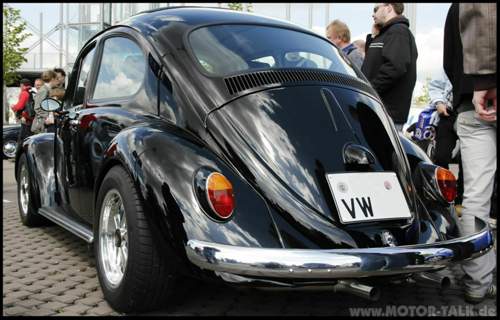

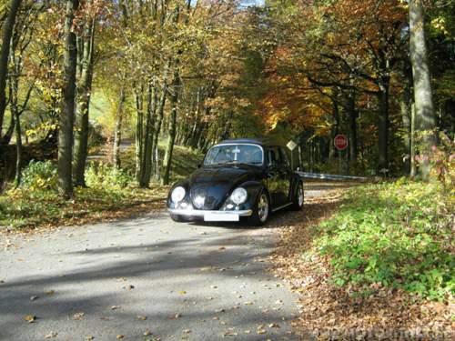

So sollte er mal aussehen
dann mal viel erfolg
Der stand doch mal bei mobile drin,oder?
Genau der stand mal bei mobile drin ich glaub fuer 17
Hatte 70 ps ..
Von allen die ich je sah gefällt mir dieser einfach am besten
