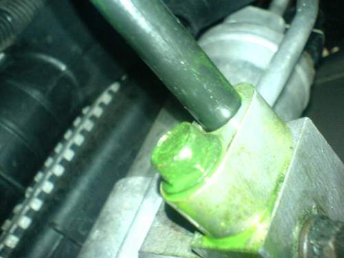

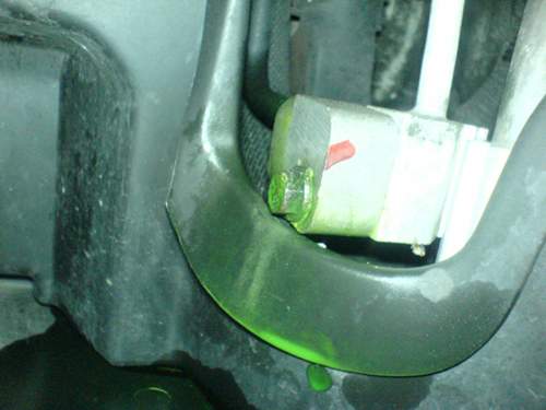

Wie vielleicht manche mitbekommen haben, ist mein Wischer der rechten Scheinwerferanlage defekt. Was macht man also am Sonntag bei schönen Wetter? Richtig man hockt sich in die Garage und schraubt :rolleyes:
Dank Unterstützung von pseudoR und lucky017 die mich per PN aufgeklärt haben was zu tun ist, das Ding abgebaut.

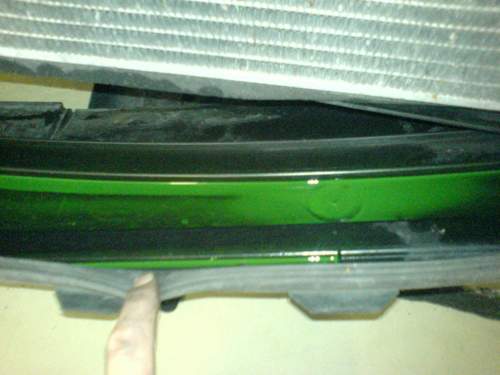

Beim zweiten Blick etwas schön leuchtend Grünes entdeckt, dazu ein verräterisches "zischeln".
Anbei die Bilder.
Fragen:
1) Gefahr von Schäden an der Klima? Sollte sich ja abschalten wenn zu wenig Kühlmittel drinnen ist. Wie lange das Leck schon besteht ist unbekannt
2)Kann ich so fahren, oder fliegen mir dann irgendwelche Sachen weg? Über die Anschlüsse der Nebler kommen noch Tüten.
4)Gibt es bei der Klima Volvotypische Sachen, oder kann das auch ne freie Werkstatt?
5) Irgendwas an das ich nicht denke? ;)
Zur Erklärung. Das Leck ist an der schwarzen Rohrleitung die von oben in den silbernen kasten geht. Aus dem Anschluss in den silbernen Kasten zischt es. Ich habe provisorisch mit Kabelbindern fixiert (augenblicklich kein zischen mehr)- hält bestimmt bis zum nächsten Schlagloch :D

Bist Du sicher, dass die grüne Flüssigkeit Kühlmittel aus der Klima ist? Wie sieht denn dein Kühlwasser aus?

Ja bin mir fast sicher, dass es Kühlmittel ist, da ölig, und die Leitung führt meines erachtens zum Trockner. Der erste Kühler (von vorne gesehen) müßte ja zur Klima gehören!?

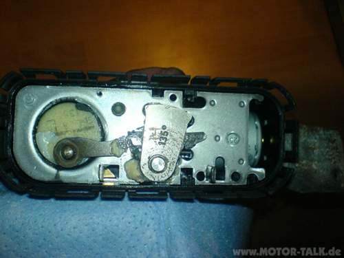

So sieht meiner aus. Denke nicht, dass da Wasser eingedrungen ist- alles noch blank, aber verschmorrt riecht er auch nicht.
Messe morgen mal die Zuleitung durch, vielleicht ist da der Fehler und ich suche an der falschen Stelle :mad:

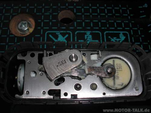

Hallo Strychnin,
das Gehäuse des Wischers hast du ja offenbar aufbekommen. Alle kunststoff-Bügel vorsichtig nach außen drücken und Deckel nach und nach herauslösen.
Offenbar ist ja Dein Wischer nicht in der Endstellung stehengeblieben (Anschlag). Vergleiche mal die beiden Fotos.
Falls Wasser eingedrungen ist, dann von der Vorderseite (Wischerwelle). Die solltest Du in jedem Fall rausnehmen. Ist das Teil mit der "135°" eingeprägt.
Prüfen kannst Du auch, indem Du den linken Wischer auch mal ausbaust und rechts laufen lässt.
Grüße,
Ernesto

der Klimakühler ist wohl tatsächlich vorn, vor dem Hauptkühler. Klima ist aber mit einem Gas gefühlt. (idR. R134A oder ähnlich) Es kann also keine Rückstände auf Motorteilen geben. (zumindest flüssig und grün) In meinem Elch ist die Kühlflüssigkeit grün, also am besten unverzüglich den Kühlflüssigkeitsstand prüfen!
Gruß, Roman
Themenstarteram 11. Juli 2011 um 11:51
@ eisbaer757
Kühlflüssigkeit ist es mit Sicherheit nicht. Das grüne ist Kontrastmittel, anscheinend hat es aber jemand damit zu gut gemeint.
Aber danke für den Hinweis.

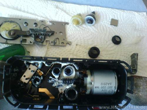

anbei ein Bild von dem zerlegten Wischermotor.
Ein Freund war da und wir haben etwas getestet:
- Welle ist blank wie man sieht und läßt sich gut drehen.
- Alle Kontakte sind gut

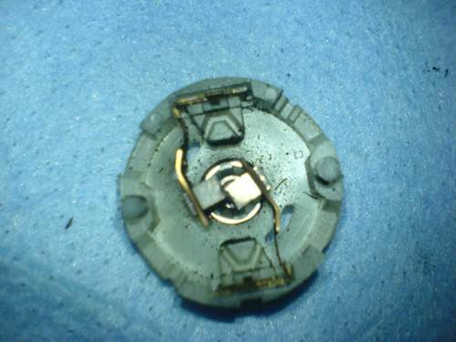

- nur dieses Metallplättchen (mit schwarzem Kunststoff "gefüllt" ist anscheinend das Problem -> genauso wie Andigr es beschrieben hat (dickes Dankeschön).
Folgender Test wurde gemacht:
Offener (siehe Bild) Kasten mit Motor wieder original am Auto angeschlossen -> mit Schraubenzieher diesen "PTC" (metallplättchen) überbrückt -> ein paar Funken ;), der Motor fing unter der weißen Plastikabdeckung das leuchten an und lief wie verrückt :)
Also denke ich alles geht, bis auf diesen verflixten PTC Widerstand.
Ich war mit dem Freund in sämtlichen Bastelläden-nichts. Auch bei Conrad kann ich ein vergleichbares Bauteil nicht finden.
Wißt Ihr Rat?

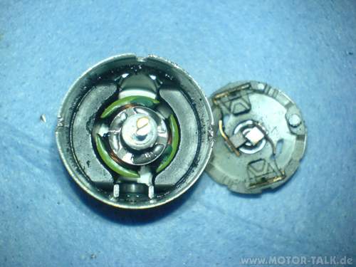

Hallo Strychnin,
unbedingt auch den Motor ausbauen, öffnen und die Schleifbahn säubern. Da sammelt sich in den Ritzen zwischen den Kontakten Abrieb an, der auch zu dem von Dir beobachteten leuchten führt. Dies erzeugt u.a. sehr hohe Stromaufnahme und damit Verschleiss an der Thermosicherung. Ist einige Fummelei, lohnt sich aber.
Als Ersatzteil habe ich eine PTC Sicherung von Bürklin verwendet, habe den Typ nicht mehr zur Hand, war aber etwas aus dieser Baureihe:
https://www.buerklin.com/default.asp?event=ShowArtikel(50G1552)&l=d&jump=ArtNr_50G1552
einfach anhand der Abmessungen aussuchen und statt der Scheibe reinstecken und die Kontakte anlöten. Läuft bei mir seit ca 3 Jahren ohne Probleme.
Gruß, Andi

Hallo Strychnin,
habe bei mir gemessen, vor Säuberung des Motors einige Ampere, verbunden mit entsprechendem Feuerwerk.
Nach Säuberung (v.a. den Abrieb aus den Spalten entfernen) ca 500 mA für den Motor und < 1A im zusammengebauten Zustand.
Genau der hohe Strom führt letztlich zu einem Ansprechen der Thermosicherung (Plättchen), die mit jedem mal auslösen etwas schlechter wird und irgendwann nur noch sehr kurz leitfähig bleibt.
Gruß, Andi

Kleiner Zwischenstand:
Klimaanlage:
Die Klimaanlage ist wie ganz oben beschrieben undicht, der starke Verdacht lag auf einen defekten O-Ring- Pustekuchen!
Die Metalleitung ist an der Aufbördelung ist gerissen- Hurra- und diese Leitung geht in einem Stück mit ein paar Winkeln dazu in den Innenraum. 350Euro (incl Arbeitszeit) anstatt 7,19 Euro für den O-Ring. Leckagesuche war mit 44,51 Euro im normalen Rahmen.
So ich geh jetzt erstmal heulen und dann in den Wald laut schreien :( oder andersrum.
Wischermotor:
Nach langen hin und her Überlegen den kleinen Verrecker aufgemacht (mit viel Fummelei machbar)
Werde Ihn sauber machen, zusammenschrauben und bei Bürklin 2 Ersatz PTC kaufen (habe den PTC B59915 C120-a70 gewählt)
2 Stück kosten ca. 5 Euro + 11 Euro Versand :eek: (werde wohl etwas länger im Wald bleiben müssen :D )
Bis später
