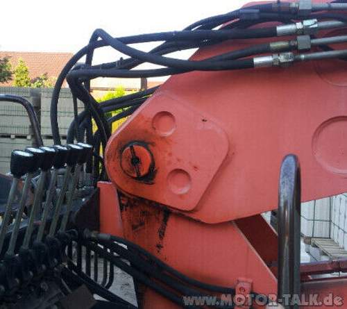

Ich sitze auch oben auf dem Kran drauf und ca. 50cm neben mir befinden sich 3 Hydraulikschläuche was wenn einer platzt? haut mich das aus dem Hocker?
Danke Ralf

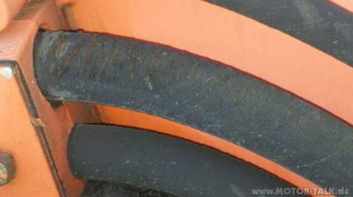

Knapp neben mir verlaufen auch 4-5 schläuche nach vorne da sind sie aber nochmals durch nen schutzschlauch verpackt wenn da also einer platzt, trifft mich der strahl nicht direkt.
Ist jetzt nicht meiner aber an den angehängtem bild kann man die ummantelung sehen

Hi, MAN 3 Achser Bauj. 1996 ich schätze das der Atlas 220.1 Bauj. 1996 oder 1997 ist.
Wäre das was altes? Oder sind da die Sicherheitsventiele schon drin?
