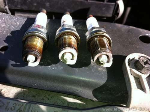

Moin Gemeinde,
brauche mal Eure Meinung zu diesem Kerzenbild. Insbesondere interessieren mich Eure Einschätzungen zum unterschiedlichen Bild der mittleren Kerze, also Zyl. 3.
Ich will nicht so viel schreiben, um eine neutrale Einschätzung nicht zu "gefährden", etwas so wie bei Jauch's Publikumsjoker !

Die Kerzenbilder sind alle gleich.
Allerdings: Der Wagen läuft zu mager.
Michi
Jep, würd ich auch sagen. Das einzige, was mir zu Kerze 3 einfällt ist, das der Topf evtl noch magerererer als die anderen laufen.
Evtl. wird durch das "weiße" Kerzenbild Wasser verbrannt. Kopfdichtung auf dem 3. Zyl. def. ??

An sich sollte das Zündkerzenbild eine Rehbraune Färbung haben.
Je heller das Zündkerzenbild je magerer das Gemisch.
Nur so neben bei:
Ein verstopfter Benzinfilter kann auch schult für ein zu mageres Gemisch sein.

~ 90.000 km
das Kerzenbild entstand nach ca. 100km BAB, sieht aber schon seit 30.000 so aus..., d.h. ich kenn es bei dem Auto nicht anders.
Kompressionsprüfung
1 11 bar
2 10,5 bar
3 11 bar
4 10,5 bar
5 11,5 bar
6 11 bar
mageres Gemisch ist auch meine Vermutung, wenn´s der Kraftstofffilter sein sollte, wäre ich glücklich

Wo ist da der große Unterschied. Es handelt sich um ein OBD-Fahrzeug, welches geringste Unregelmäßigkeiten sofort aufspürt und anzeigt (z.B.: Zündaussezter eines best. Zylinders). Desweiteren sind Iridium-Zündkerzen verbaut die theoretisch ewig halten, aber vorsichtshalber alle 60-80000 Km erneuert werden sollen. Ich würde mir keine Gedanken machen, meiner Ansicht nach ist das Kerzenbild unauffällig. Dauerhaft zu mageres Gemisch (verstopfter Filter?!? na ja) würde unmittelbar angezeigt und gehöhrt bei OBD-Fahrzeugen der Vergangenheit an.
Hallo !
Prima Kerzenbild . Motor kann gar nicht mager genug sein ( Verbrauch), wenn er nicht ruckelt oder Leistungsmangel hat . Kaputte Kopfdichtung macht Kerze metallisch blank . Verstopfter Filter läßt Motor wie vor eine Wand fahren . ( Beschleunigung 0) ZUU mager macht schwarze Perlchen von Geschmolzenem auf dem Isolator.

Von Aussetzern und Leistungsmangel hab ich nichts gelesen , also ist Kerzenbild so i.O, Wenn Du richtig Vollgas fährst , und dann sofort den Motor abstellst , wird die Kerze vieleicht sogar etwas dunkler sein . (Vollastanreicherung)

mit Absicht habe ich ja noch nicht so viel geschrieben. Problem ist, dass der Motor nach meiner Auffassung nicht wirklich "rund" läuft, insbesondere im Bereich ab 2000-3000 u/min und unter Last. Ich wurde schon als zu empfindlich bezeichnet, aber ich will erst aufhören zu suchen, wenn ich die Ursache gefunden habe. Dann kann ich auch entscheiden, ob ich investiere und ändere, oder mich damit abfinde.
Um möglichst unabhängige Meinungen zu lesen, habe ich mich mit Fehlerbeschreibungen zurückgehalten. Ich werde nun Teile untereinander tauschen und beobachten, ob sich etwas ändert, bzw. das Kerzenbild ändert. Irgendwo muss ich ja anfangen.
