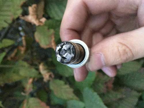

Haben eben beim Bekannten die Zündkerzen draußen, da der Motor im kalten Zustand und bei niedrigen Drehzahlen ab und zu Aussetzer hat.
Was sagt ihr zum Kerzenbild?
Die Kerzen waren mindesten 100tkm in Verwendung.
Es ist ein BMW m54 Motor mit knapp über 200t KM.
Was ist das für ein brauner Belag auf dem Keramik in der Nähe der Mutter? Der geht sehr leicht ab.
Vielen Dank

Mich hat das Bild verwundert. Googeln kann ich auch. Sehe jedoch keine Übereinstimmung: für mich weichen die Bilder alle ab. Ich weiß auch nicht genau worauf ich achten muss.
Er hat auch gemeint, das der Motor Öl verbraucht. Ich weiß jedoch nicht wie viel.
Noch mal zurück zu der Frage:
  1. was hat der weiße Belag für eine Bedeutung
  2. welche Bedeutung hat der Dunkle Belag an den beiden Zündkerzen
  3. wieso sind da braune Ablagerungen an Keramik?
Weiße Ablagerung deutet auf magere/heiße Verbrennung hin .
Der Abbrand an den Kerzen auch.
Der schwarze Rand an der Kerzenmasse ist unrelevant ,sollte aber nicht die komplette Kerze verzieren ,dann haste zu fette Verbrennung ,die auch bei Zündausetzern vor kommt.
Der braune Rand nennt sich Corona,welche Ursache das hat ist mir nicht bekannt.
Vermute das es sich um Undichtigkeiten zwischen Porzelan und Metall handelt.
Uiiii, die Kerzen sehen aber übel aus...
Als Primärdiagnose vom Kerzenbild her würde ich sagen der Motor säuft Öl, und die Zylinderkopfdichtung sollte bald gemacht werden...
Die weißen Ablagerungen können auf Magerlauf oder leichten Wassereinbruch im Brennraum deuten.
Was für eine genaue Typformel haben die Kerzen denn?
Also "FGR..." meine ich auf dem letzten Bild lesen zu können...
Baujahr, Typ und Hubraum des BMW wären auch interessant.

Finde ich hier zu einfach gedacht.
Die Kerzen sind ja nicht so wie sie sind weil sie alt sind, sondern weil etwas an der Verbrennung faul ist.
Ihr Zustand ist nicht der Grund eines Übels, sondern dessen Folge.
Dies hier deutet hin auf: Zu mager/zu heiß!
Themenstarteram 2. Oktober 2019 um 6:54
Vielen dank, für die hilfreichen Antworten!
So wie ich hier entnehmen kann ist der weißer Belag durch eine zu magere Verbrennung entstanden, oder?
Woher wisst ihr dann, dass der Motor Öl verbraucht? Ist das nur durch den schwarzen Belag auf dem Zylinder 1 und 4?
Die Einspritzmenge wird ja vom Steuergerät geregelt. Ich denke nicht, dass es ein Schuss ab hat, da es ja funktioniert. Sind die Einspritzdüsen schon nicht mehr die besten oder kann es auch durch den Fahrstil beeinflusst werden?
am 2. Oktober 2019 um 7:17
Gibt ja außer Steuergerät und Düsen noch ein paar andere Ursachen dafür, z.B. Falschluft...
Vielleicht waren es auch einfach die falschen Kerzen?
Ich würde jetzt mal neue kaufen (genau die die original zum Auto gehören, nicht irgendwelche nach Kompatibilitätsliste) und das ganze beobachten.
