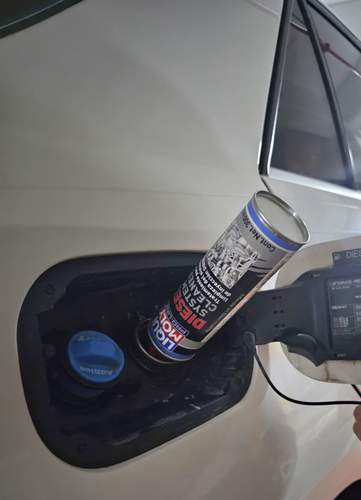

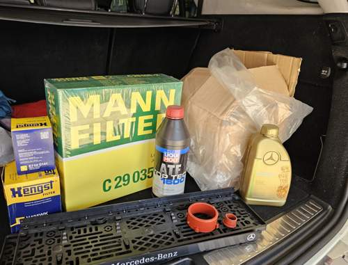

Hallo zusammen, ich konnte keinen Thread zu dem finden, was Sie heute an Ihrem W166 gemacht haben, was ich in anderen Foren interessant fand. Dies bezieht sich auf Wartung, Reparaturen oder Upgrades. Was ich in den letzten 10 Tagen hatte:
Motoröl- und Filterwechsel, Kraftstofffilter, Luftfilter, Innenraumluftfilter, Turbo- und PCV-Ventildichtungen, Tank mit Diesel gefüllt und Liqui Moly Diesel-Systemreiniger hinzugefügt, Verteilergetriebeflüssigkeit gewechselt, neuer Nummernschildhalter, eine Gummitülle ersetzt die Motorabdeckung, AdBlue-Tank aufgefüllt.
Ich habe einige zusätzliche Bestellungen aufgegeben, auf deren Ankunft ich warte.
Teilen Sie uns gerne mit, was Sie in letzter Zeit getan haben. Ich wünsche ihnen einen wunderbaren Tag.
