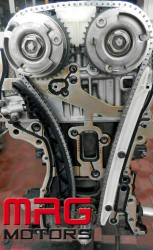

Also wenn ich das so lese, dann hast Du scheinbar das gleiche Auto wie ich und der 1,4 Turbo Motor mit Automatik hat eine Steuerkette. Eigentlich soll die Wartungsfrei sein, ich habe aber auch schon gehört das man bei ca. 120.000 km die Kette wegen LÄNGUNG tauschen sollte. Ich persönlich halte nicht so viel davon da ich denke das es am ehesten mit dem Fahrstiel zusammen hängt und der AT wird sicher bei dem Gewicht ( 1,4 T ) kein RENNWAGEN sein.
