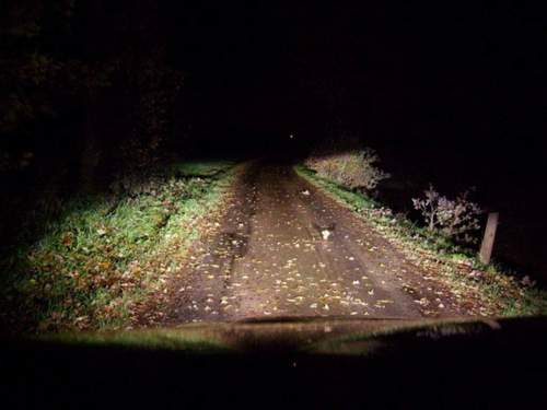

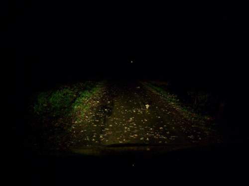

Ich war damals mit den DE Scheinwerfern im A6 C4 mit Xenon 4300k sehr zufrieden. Auch, wenn manche ihr Veto einlegen werden, hat es nicht geblendet, da es eine einzelne Lampe im DE Scheinwerfer für Abblendlicht ist. Für Fernlicht geht nur Halogen.
Anbei der Unterschied im gleichen Scheinwerfer mit Nightbreaker Halogen und 4300k Xenon HID.
Das Lichtupdate bleibt, gerade beim Alter der Technik, trotzdem Pflicht.
Abblendlicht-de-scheinwerfer-mit-china-xenon-4300k
Nebelscheinwerfer-mit-halogenlampen-abblendlicht
