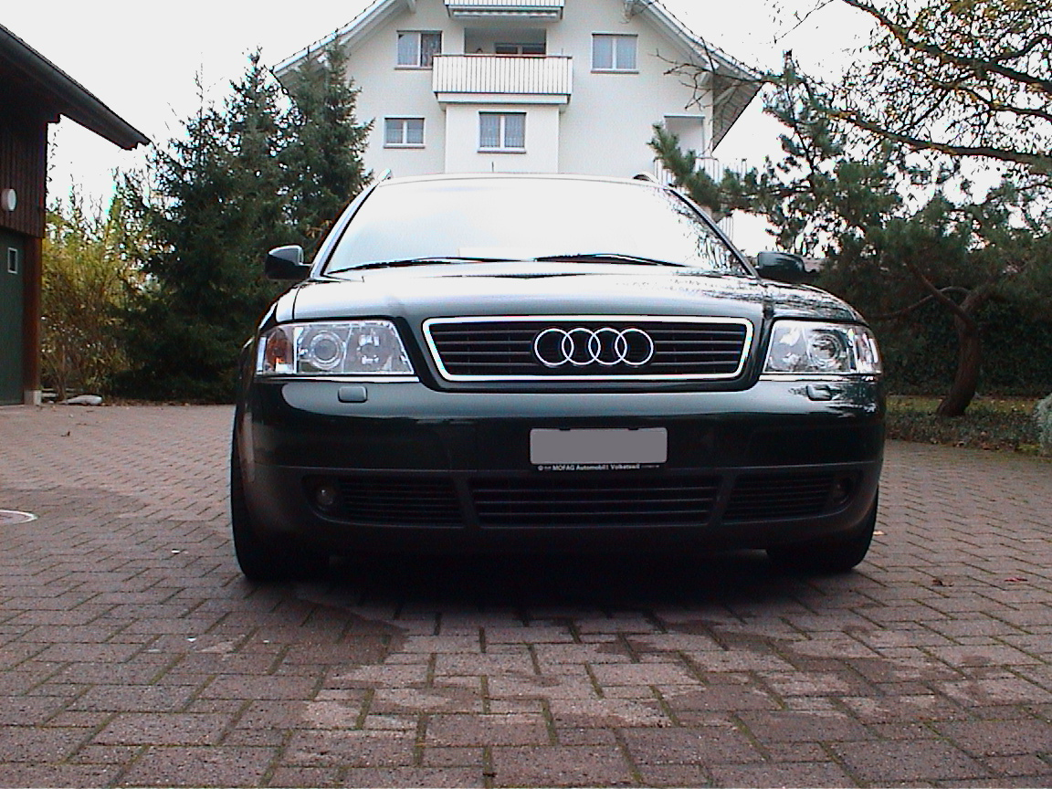

zwei Aufnahmen von vorne
der 98er
http://www.ntc-gmbh.ch/audi/audi4bfront.jpg

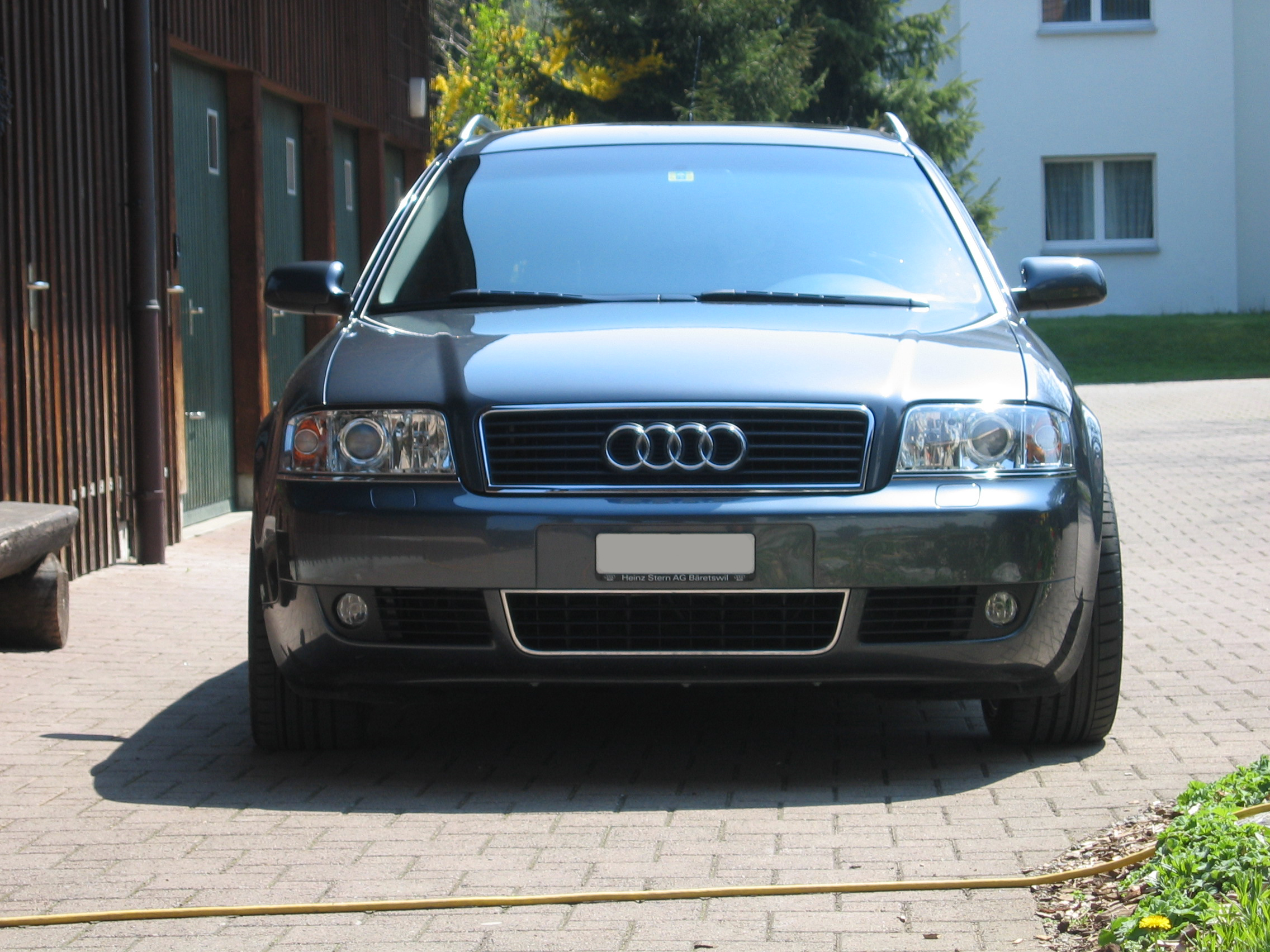

der 2002er
http://www.ntc-gmbh.ch/audi/Audi4B2_7front.JPG
versenkte Scheinwerfer reinigungs Anlage
beim 2002er gab es die Recaro Sport-sitze
wie im S6 und der rechte Aussenspiegel ist
gleich Gross wie der linke.
Scheinwerfer auch Xenon.

Auf den Frontaufnahmen oben sind die Unterschiede deutlich zu erkennen. Muss sagen, ich finde den "alten" fast noch schöner, aber Geschmacksache, sehen beide gut aus. In technischer Hinsicht scheint sich also nicht sooo viel geändert zu haben. Ich frage deshalb, weil bei meinem Golf V5 in 2000 eine Überarbeitung des Motors stattfand. Der "alte" hat noch 2 Ventile pro Zylinder, der "neue" hat 4 Ventile, ist spürbar kräftiger (20 PS mehr) und verbraucht weniger. Da ich nun mit dem 4B liebäugle will ich nicht aus Unwissenheit irgendwas verkehrt machen. Der Bremsassi hat mir in meinem Golf bisher nie gefehlt, gut die größeren Bremsscheiben nach Facelift, nuja, die alten werden auch nicht schlecht sein. Ich denke man kann beide Varianten bedenkenlos kaufen, der 3.0 wäre mir lieber, aber mein Preislimit (um 15.000 €) setzt dem natürlich Grenzen...
