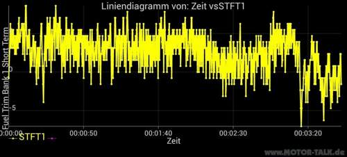

Je nach Auto schaffst Du Dir besser nen OBD Reader an und liest Long und Shorttrims aus. Die damit gelesenen Werte sind wohl auch nicht immer das gelbe vom Ei, sollte aber besser sein als laufend Kerzen zu schrauben. (ich mache das per OBD2 Chinakracher + Android-App)

Was sollen einem unerfahrenen User denn die Long- oder Shorttrims sagen?!
Ist doch ähnlich dem Blutdruck... Wenn man nicht weiß, wie die Normalwerte und vor allem die Toleranzen sind, dann nutzt einem ein Messwert genau gar nix...
