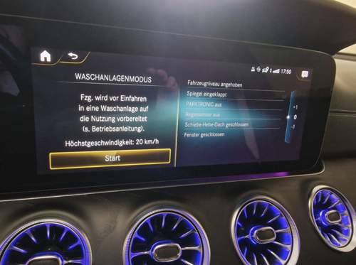

Alle Einträge sind vorhanden, nur im Zündschloss fehlt mir einer:
[EZS167] --> [026] Waschanlagenmodus_Konfiguration Write
026 habe ich bis jetzt in keinem File für den EZS167 gefunden... evtl. hast du den Parameter in einem File
@bernd.boehm schrieb am 4. Juli 2024 um 13:45:54 Uhr:
Dann ist die SW des EZS zu alt - mit SW-Stand 19/29 und neuer ist der Parameter vorhanden
mbux mit waschanlagenmodus..
was aber viel interessanter ist..spurwechselassistent bekommt man grundsätzlich auch aktiviert..aber..er weigert sich..kann man das ändern? könnte mit der datenkarte zutun haben das es nicht will..der kann auch pro "land" abgeschaltet werden..im mopf gab es den offiziell nie..heist aber nicht das es nicht trotzdem laufen kann
