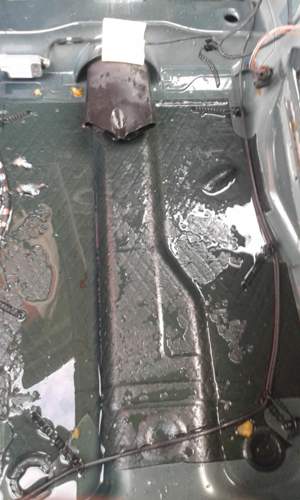

brauche mal eure Hilfe, wie im angehängten Bild zu sehen ist, ist bei mir hinterm Fahrersitz im Fußraum an bestimmten Stellen pitschnass!!Hab es vorgestern schon registriert und gelüftet und trocken geföhnt, doch nun ist es schon wieder da, das es von offenen Fenstern kommt kann ich ausschließen habe diese kontrolliert und ich denke dann wäre das "Muster" des Wassers auch anders.
Laufen da unten irgendwelche Leitungen von denen das Wasser kommen kann ? Oder hat jemand eine Idee was das sein könnte?
Ist ein Passat mit BJ99
Danke schonmal im Voraus ?

Vorne links ist auch nass aber beide nasse Stellen sind nur links
Dazu gibts haufenweise Threads hier im Forum, einfach mal bisschen suchen, wurde ausführlich behandelt.
Kurzform: irgendeine Dichtung kaputt oder ein Ablauf verstopft.
Erste Maßnahme: herausfinden, wo das Wasser rein kommt.
Möglich wäre zB. ein dichter Ablauf vom Schiebedach (falls vorhanden), über den Wasserkasten (vorne im Motorraum, wo die Batterie ist -> da darf kein Wasser drin stehen, siehe FAQ) oder über die Türen.
Zweite Maßnahme: Kiste so schnell wie möglich trocken legen!
Im Fußraum des Fahrersitzes befindet sich das Komfortsteuergerät, und so wie das bei dir schwimmt, ist das Wasser bestimmt auch da. In die Polsterung und den Stoff gehen ganz paar Liter Wasser rein. Das einzige, was man da noch machen kann ist, das ganze auseinander zu bauen bis zur Karrosserie, das Wasser abzusaugen und dann alles ordentlich trocknen zu lassen. Ansonsten stirbt dir eher früher als später das Steuergerät weg und der Kabelbaum fängt an zu gammeln.

Am Schiebedach glaube ich weniger. Der Wasserkasten, unter der Batterie hat ein Ablauf-Loch und das ist Dicht. Schmutz/Laub. Der Wasserstand steigt. Und irgendwo unterm Steuergerät ist eine weitere Bohrung. Das ist die Schwachstelle. Hier läuft das Wasser in den Fußraum. Also, Batterie ausbauen, Ablaufbohrung (ca. 4 cm Durchmesser) frei machen. Dann, ganz wichtig. Fahrzeug von innen trocken machen - lassen. Und das ist richtig Arbeit.

Gern sind auch die Türaggregateträger undicht. Einmal mit handelsüblichen Silikon abdichten, dann sollte alles wieder dicht sein.

War gestern mal einen Kfzler fragen was er meint wo das Wasser herkommt, nachdem er sich das Bild angesehen hat meinte er ist sich zu 98% sicher das es durch fehlende Abfluss-Pfropfen oder wie man das nennen soll im Boden kommen.

In 170% aller Fälle, wo Leute über nassen Teppich in einem VW/Skoda/Seat klagen - und das Fahrzeug über kein Schiebedach verfügt - liegt es an den undichten Aggegateträger in den Türen. Die zusätzlichen 70% sind die Leute, bei denen zwar die Aggegateträger undicht sind, die aber über den nassen Teppich nicht klagen.

Stimme ich fast zu,aber zu 99% bei Wassereinbruch isses der Ablaufstopfen im Wasserkasten der zu ist und fast genauso oft gleich die Aggregateträger der Türen dazu
