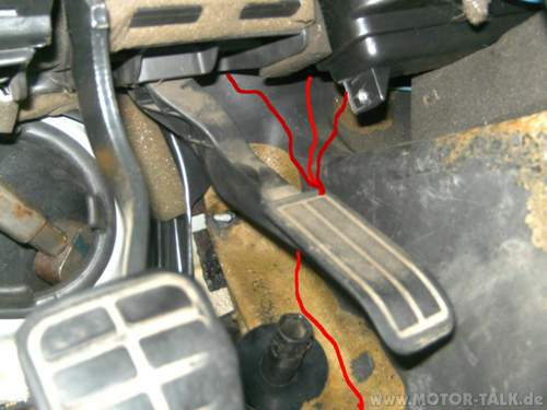

Hallo
Ich weis , ich weis....Wasser im Fußraum der 1000. Beitrag. Man möge mir verzeihen....
Über die Suche, und nicht nur hier im Forum, habe ich sicherlich fast alles durch. Türdichtungen, Türfolie, Schiebedach, Wasserabläufe, Tachreling, Scheibendichtung und was es sonst noch alles gibt.
Fakt...ich finde die undichte Stelle nicht.
Das Wasser läuft Wagenmittig, wohl hinter oder über der Mittelkonsole in den Fahrerfußraum. Beifahrer absolut trocken.
Das einzige was mir in der Gegend einfällt ist der Wärmetauscher dessen Anschlüße durch die Spritzwand führen, vom Motorraum aus gesehen aber trocken.
Was issen da noch hinter der Mittelkonsole Richtung Motor?
Bild 1: Die Gummitülle der Spritzwasserleitung für Heckscheibe hatte sich zu 2/3 nach außen gearbeitet. Der schwarze, aber geschlossene Gummistopfen ist ganz leicht undicht......alles aber auf der linken Seite.
Bild 2: Die rechte Seite ist nass, die Brühe kommt von Oben, hinter der Mittelkonsole in die Dämmung laufend. Im Bild vermutete Richtung in Rot eingezeichnet
Gruß Thomas

Wie sieht denn dein Frontscheibenrahmen von außen aus?
Evtl.Rostansatz?
Wasser sucht sich ja bekanntlich seinen Weg.

Also bei mir war mal ein superkleinerkaumzusehender Riss in der Dichtmasse zwischen der Frontscheibe und der Wasserrinne die sich unter der Kunststoffabdeckung auf dem Dach befindet.
Zum glück haben sich kleine Tropfen auf der Fahrerseite gebildet.
Dadurch wurde ich auf die Problematik aufmerksam und konnte erfolgreich reagieren.
Aber wie gesagt :
Wasser sucht sich seinen Weg.
Das kann jetzt ne ganz schön beschi.. Suche werden.
Da du ja schon weisst das Wasser eindringt (was ja schon mal gut ist um zu reagieren) würde ich an deiner Stelle mit irgendwelchen Indikatoren ( z.B. Babypuder, Löschpapierstreifen,wasserlöslichen Sttiften etc. in horizontaler ausrichtung) vom Fussraum aus aufwärts herumexperimentieren.

Ca. 20 min Wasserschlauch auf Windschutzscheibe und gib ihm.
Ich vermute irgendwas in Richtung Gummistopfen irgendwo hinter/etwas über der Mittelkonsole, von Außen nicht einsehbar wegen der Hitzeschutzverblendung. Die Schrauben vom Heizkasten hätte ich noch in Verdacht.....
Gruß Thomas

Damit ,Captain Tolley's Creeping crack Cure Versiegelung 250 ml hab ich die undichte Stelle gefunden.
War auch rostmässig wenig zu sehen.Die Scheibe musste wegen einem Riss raus.Vorher hab ich das Zeug ausprobiert.Von aussen rauf träufeln und das Zeug zeigt dir den Weg ,wo Wasser durchkommt.Ist erst weiss, dann blau,kann man schön sehen.Dichtet auch gleich.

Von Wasser im Auto kann ich ein Lied singen.Die Suche dauerte bestimmt,mit Unterbrechung,ein paar Jahre.Im FAQ sind noch 3 Bilder zu finden.Mit dem Captainzeug ist jetzt alles dicht.
Hallo
Ok....also den Scheibenrahmen von Außen mit dieser Versiegelung abdichten, rein als Vorsorge, sollte aber eine undichte Stelle vorhanden sein, diese damit dauerhaft dichten.
Das hört sich gut an...
Gruß Thomas
Viel Glück und berichte.
