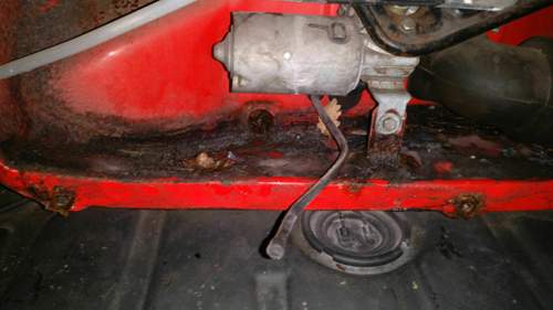

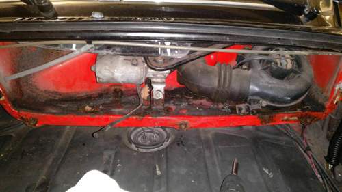

Moinsen,
nun hat es erstmals richtig geschüttet und das Cabrio stand draussen.
Hab heute morgen kontrolliert, ob er innen trocken ist und prompt:
im hinteren Fussraum direkt vor und unter der Rückbank ist es feucht (bild 2 und 3).
Der Teppich, der an der Beifahrerseite an der Gurtbefestigung ist, ist nass.
Was ich gesehen habe ist, dass zwischen der Türe und der hinteren Seitenwand unterhalb der Fenster ein echtes Loch zu sehen ist (Bild 1), wo keine Dichtungen dichten. Die Beifahrerseite stand mehr Richtung Wetterseite als die Fahrerseite, auf der nur ganz wenig feuchtes an der Rückbankkante ist (Bild 4).
Jetzt das ABER: ich bin auch vorgestern schon im echten Siffregen ca. 30 km gefahren und hab blöderweise nicht gecheckt, ob er dadurch nass geworden ist.
Die Frage also: kann durch die kleine Öffnung in den Türdichtungen soviel Nässe eintreten? Ratschläge, wie ich am besten vorgehe?

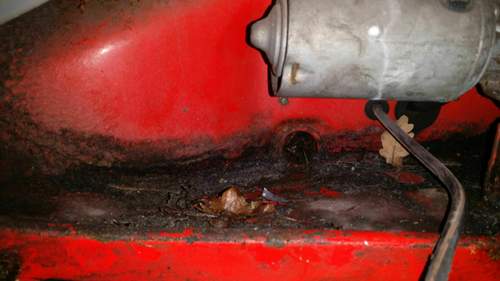

Warum verbaust du den nicht die kleine Dichtung die da in das "Loch" kommt ?
Dann ist es zumindest besser.
Aber so wie das da aussieht steht da öfter das Wasser.Ist ja Rost unter Farbe und das "grüne" ist gewachsen,das geht nicht von Heute auf Morgen.
Und ja,so viel kommt da durch. Bei Fahrt hast du einen geringen Unterdruck im Wageninneren der saugt auch Wasser bergauf wenn es die Möglichkeit gibt.
Zumindest bei einer Limmo. Ob ein Cabrio so dicht ist das es saugt weiß ich nicht.

Angesichts des frischen Schmutzes auf einem der Bilder würde ich an Deiner Stelle davon ausgehen, daß das Wasser VON UNTEN (vom Radkasten her) kommt - check einmal dort alles!
Der Schlamm läuft auch von oben rein wenn der Bug gewaschen wird ;)
Das sind ja nur angesammelte Staub und Schmuzpartikel die sich ablagern und dann zum Schlamm werden in der Masse.
Darum auch der Gedanke das es da schon sehr lange rein läuft.
Vari

Meine Vermutung:
Die Heckscheibe ist nicht mehr dicht, da könnte sehr viel Wasser eindringen und bis in den Fußraum runter laufen.
Check mal all deine Isoliermatten/Filz/Teppiche hinter der Rücksitzlehne, auf Feuchtigkeit.
Test:
Schütte einen Eimer Wasser übers Verdeck und beobachte Innen was passiert.
Harald

Harald hat gewonnen :-) oder besser :-(
Es sifft wieder, rein in den Bug und siehe da: es tropft und tropft rund um die Heckscheibe.
Ich will zwar sowieso ein neues Dach drauf machen lassen, aber nicht nicht jetzt. Kann man das temporär abdichten oder ist das vegeudete Zeit und Geld?
