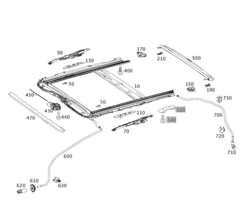

Leider hatte ich bereits mehrfach Wasser im Kofferraum (S204 - Kombi). Es gibt viele Möglichkeiten, wie Wasser in den Kofferraum kommen kann. Das erste Mal waren es die Dichtungen der Lüftungslamellen im Heckbereich. Ist der Filz hinten feucht (dort wo der Verbandskasten liegt), dann kann es daran liegen. Die Lamellen wurden ersetzt, d. h . neu eingeklebt und das Problem war beseitigt (war noch auf Garantie). Es kann aber auch an defekten Rückleuchtendichtungen liegen. Das wäre aber sichtbar/leicht erkennbar. Wenn Schiebedach vorhanden, dann die hinteren Ablaufrohre auf Durchfluss prüfen. Wenn die Heckscheibe nass, dann ist evtl. auch die Dichtung der 3. Bremsleuchte defekt. Die quillt gerne einmal nach einigen Jahren heraus. Weitere Möglichkeiten sind die Befestigungselemente (Spreiznieten und Schrauben) der Verkleidungen im Bereich der Innenkante Kofferraum (Wasserablaufrinne, neben der Dichtung). Dann ist da noch eine sich über die Jahre setzende Kofferraumdichtung. Es gibt leider sehr viele Möglichkeiten - daher muss man bei der Suche systematisch vorgehen. Das letzte Mal habe ich die Kofferraumdichtung (ca. 100 Euro) selbst gewechselt und neu eingeklebt. Danach alle "Einfallstore" für Wasser abgedichtet (insbes. Auflagepunkt Heckklappe). Dieses sollte man allerdings nicht mit Silikon o. ä . durchführen, sondern mit einem hochertigem Polymerkleber (z. B. von SOUDAL - Fix All). Werkstätten sind mit solchen Suchaufgaben häufig überfordert (und wenn - dann wird es teuer - da nur getauscht wird). Es selbst zu versuchen schadet nicht, allerdings ist es mit einigem Aufwand verbunden, da sich Wasser immer "seinen Weg" sucht. Aktuell ist alles mal wieder "dicht".

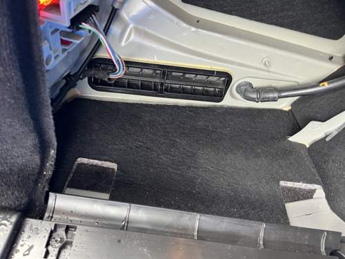

Ich hole diesen Thread noch mal hoch. Bin gerade im Urlaub (natürlich ...) und habe nach einem starken Regenschauer Wasser im Kofferraum meines Kombis im Bereich der Stützbatterie gefunden, welches dort vor Reiseantritt definitiv noch nicht war (ich hatte dort, um Platzmangel vorzubeugen, Schuhe verstaut).
Jetzt habe ich kurz versucht, zu gucken, wo es denn hinein gekommen sein könnte und habe gesehen, dass die Zwangsbelüftung (Lüftung, Belüftung, oder wie man es nennt), sich an der rechten Seite abheben lässt, wenn man mit leichtem Druck daran zieht. Das dürfte so wohl nicht sein, oder? Feucht ist es darunter auch leicht. Habe dort erstmal ein Handtuch deponiert.
Ist das Gitter von außen befestigt? Habe versucht es anzudrücken aber es rastet nicht ein oder so.
Werde zu Hause versuchen, zeitnah die Stoßstange abzunehmen und mir die Sache angucken, aber vielleicht hat ja jemand damit schon mal Erfahrung gemacht.
PS: Die Abdeckungen oben an den Scharnieren der Heckklappe habe ich kürzlich gesäubert und mit neuen Spreiznieten wieder befestigt. Das würde ich ausschließen als Ursache.

Also bei mir waren es die Lüftungsdinger.
Die kann man nach innen ausklipsen, mit etwas Gewalt. Dann ein neues rein und alles ist wieder trocken ;-)
Habe mich mal rangewagt jetzt bei dem guten Wetter. War wohl tatsächlich die Entlüftung. Eine Nase fehlt und einer der "Lappen" ist auch verzogen und dichtet nicht mehr.
Der Vorbesitzer des Autos sagte, die Stoßstange sei in dem Bereich mal von Mercedes lackiert worden, weil er leicht wo gegen gefahren ist. Bestimmt bei dem Vorfall damals nach innen gedrückt worden das Teil, wodurch die Nase abgebrochen ist.
Hab's neu bestellt bei Mercedes.
A2128300242
10,64 €
Entlüftung, Lüftung, Kofferraum
