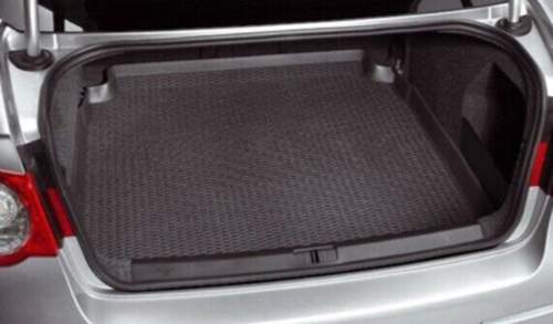

Habe den Wagen erst ein paar Tage und übers WE hat es heftig geregnet. Bei der Vorführung des "neuen" Autos in der Familie fiel mir auf, dass in der Reserveradmulde die Rillen am Boden teilweise mit Wasser gefüllt waren ! Also Handtuch genommen und alles trocken gemacht. Heute hat es wieder geregnet und ich schaute danach gleich mal in den Kofferraum. Oh Schreck, wieder Wasser drin und dabei bin ich keinen Meter gefahren !!! Zwar nicht soviel wie vorher, aber es lief schon an den Seiten unter den Schaumstoffteilen re/li raus. Rechts etwas stärker.
Habe schonmal die Suche bemüht, aber mit Masse ist nur das Problem beim Variant beschrieben und nicht bei der Limousine. Wo kommt denn das Wasser her ? Die Dichtungen an der Heckklappe und die an den Rückleuchten sehen ok aus. Der Wagen hat ja auch erst ~4300 km runter, fast neu also. Das kann ja wohl nicht sein...

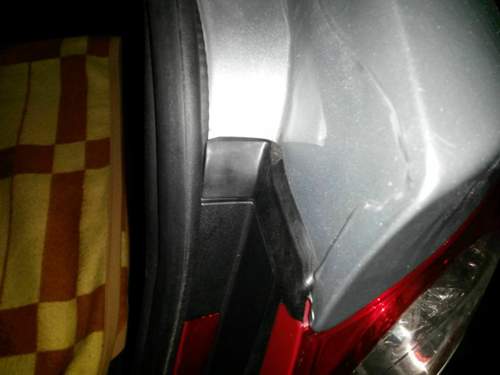

Hatte das Problem mit etwas Silikon gelöst. Und zwar im Kofferraum alle Falzkanten / Schweißnähte kontrollieren bzw. mit etwas Silikon auffüllen. Die Dichtungen an den Rückleuchten / Heckklappenbögen ggf. erneuern / abdichten und seitdem ist der Kofferraum auch trocken.
Die rechte Dichtung vom Kofferraumbügel ist sehr krümmelig. Da läuft das Wasser rein. Wird nächste Woche ausgewechselt.

die Antwort kommt etwas spät. Wie ich schon schrieb, ist das Wasser unter der Dichtungdes rechten Kofferraumbügels durchgesickert. Ein Teil tropfte über die Kofferraumleuchte in den Kofferraum. Der größte Teil kam über die Filzverkleidung. Ich war noch in eine Waschanlage gefahren und habe danach nachgesehen - kein Wasser. Am nächsten Morgen - etwas Wasser. Am Abend hat es dann richtig gestanden mit dem Schaum der Waschanlage.

Morgen.ich weiß nicht so richtig welche dichtung am buegel du meinst und welche filzverkleidung.
Denn an meinem buegel der heckklappe, steht die dichtung an dem kompletten umfang des buegels 5mm platz.aber an beiden seiten.somit denke ich das das so sein muss?!?viell kannst ja mal bilder reinstellen.
Mfg
Um den Bügel herum (das Loch in der Dichtung für den Bügel) muss ja auch Platz sein, sonst würde die Klappe ja ständig klemmen. Die Dichtung muss aber plan auf dem Blech herum anliegen bzw. darf nicht herausgerutscht oder zerissen sein. Zur Not um die Dichtung außen herum mit etwas Silikon abdichten und wieder richtig einclipsen. Die Filzverkleidung ist im Kofferraum, oder siehst Du bei Dir blankes Blech rechts und links im Kofferraum ? ;) Ansonsten siehe oben mein alter Beitrag mit den Lampendichtungen bzw. den Schweißnähten...
die Dichtung war auf der Unterseite völlig verrottet. Von oben sah sie völlig ok aus, war nicht hart oder krümmlich. Deshalb konnte auch das Wasser gemächlich darunter durchlaufen. Die neue Dichtung wurde dann mit Silikon nochmals abgedichtet und die linke gleich mit.

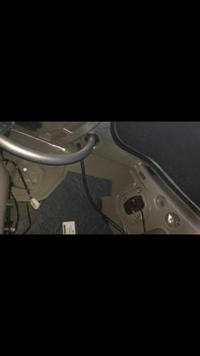

Ich hatte auch in der Reserveradmulde neulich einen kleinen See mit einer Tiefe von 2cm :eek:
Habe alle Verkleidungen abgebaut und zugleich die Dichtungen von den Kofferraumbügeln sowie den Schlauch getauscht.
Die Dichtung der rechten Rückleuchte kommt mir jedoch auch "undicht" vor.
Kann das Wasser ausschließlich durch die Heckleuchte gekommen sein, oder kann es auch der Schlauch gewesen sein?
Die Verkleidung war im Prinzip nur im Bereich Heckleuchte bzw Boden (wo der Schlauch in die Karosserie führt) leicht nass

Die Abläufe bzw Schläuche sind evtl zu.
Hatte das Problem auch. Du kannst die Schläuche rausziehen. Habe vorsichtshalber auch die beiden Gummis links/rechts die
Abdeckgummis erneuert. Seit dem alles trocken
