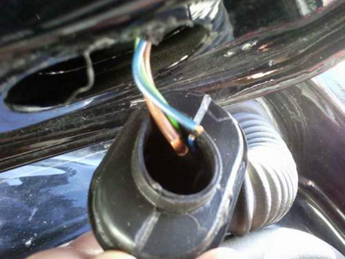

alles begann damit das wir festgestellt haben das die Rücksitze feucht waren.
Nachdem wir alles ausgebaut hatten war schnell klar, dass der komplette Kofferraum durchnässt war.
Ersatzrad verschimmelt, Wagenheber verrostet usw.
Haben daraufhin mit nem Hochdruckreiniger das Heck abgesprotzt wärend einer mit nem Taschtuch bewaffnet im Kofferraum saß. Schnell war klar... eins reicht nicht :)
Jedenfalls kam haufenweise Wasser links hinten über die Rückleuchte ins Innere.
Es hatte sich auch bereits Wasser in der Heckleuchte selbst gesammelt.
Daraufhin haben wir ne neue Rückleuchte besorgt inkl Dichtung und diese gestern eingebaut.
Als ich vorhin nachsehen wollte, obs etwas gebracht hat, musste ich feststellen das wieder Wasser eingedrungen war :( hatte auch die komplette nacht geschüttet...
Daraufhin hab ich die Leuchte wieder ausgebaut und festgestellt das sie trocken war... auch die Leuchte selbst war trocken, somit kann es nicht mehr an der Leuchte liegen, sondern es muss ein zweites Leck geben. Nur wo und was isses?
Habe dann mit geöffneter Heckklappe nochmal vorsichtig Wasser außerhalb der Dichtung in den Ablauf über der Leuchte gegossen, so das das meiste unter der Leuchte wieder raus kam.
Allerdings kam auch unten beim Schloss etwas raus und es hat komisch gegluckert!
Habe dann diese Verkleidung beim Schloss angehoben und festegestellt das es dort ordentlich feucht war... links bei der Leuchte blieb alles trocken.
SO nun zur eigentlichen Frage, ich vermute es liegt an der Dichtung, evtl. auch an ner Roststelle unter der Dichtung irgendwo zwischen links vom Schloss der Heckklappe und Höhe der Leuchte.
Was vermutet ihr? Kann es noch andere Gründe haben? Kann man die Dichtung problemlos wechseln? Muss etwas geklebt werden? Hatte jemand schonmal einen ähnlichen Fall?
Vielen Dank im Voraus für euren Rat!

Bilder von der Roststelle wären hilfreich.

nene sry da hab ich mich wohl komisch ausgedrückt, eine mögliche roststelle unter der dichtung vermute ich mal so... hab aber keine ahnung... kann ich denn die dichtung einfach abziehen und drunter nachsehen oder mache ich damit etwas kaputt?
Wasser hat nen dünnen Kopf. Mein Vorschlag, ist aber nicht jederman's Sache. Alles gut trocknen, richtig gut trocknen!!!!!!! Danach alles einpudern, kann sogar Mehl sein. Dann von unten nach oben Schritt für Schritt bewässern und immer wieder nachschauen wo das eindringen ist.
Viel Glück
Dichtung kann man einfach abziehen, wenn es nicht die um's Fenster ist.

Wenn die Dichtung der Rückleuchte kaputt ist, dann steht gern mal die Mulde voll Wasser.
Heckklappendichtung und die Dichtung der Dachantenne sind auch gerne Problemstellen.
Normalerweise sitzt zwischen der Dichtung und dem Blech noch etwas Dichtmasse und die Dichtung wird mit einem Gummihammer festgeklopft, wir hatten das beim Kumpel letztens auch erst, dass die Dichtung nicht komplett drauf saß und die Mulde voll Wasser stand.

Also die Dichtung der Rückleuchte kann ich ausschließen, die Antenne ist bei meinem vorne links.
Somit bleibt eigentlich nur noch die Heckklappendichtung.
Hier noch eine Frage zur Dichtmasse, wie heisst die und wo kann man die bekommen? Ich denke mal eine neue Dichtung ohne diese hat wenig Aussicht auf Erfolg oder?
Okay und bei euch hat es gereicht die Dichtung an den entsprechenden Stellen wieder dran zu klopfen und damit war das Problem behoben?

Eine neue Dichtung willst du nicht bezahlen....zu teuer bei VW (75€)
Bei mir war die Dichtmasse am Übergang Dach/Heck gerissen, ist auch Feuchtigkeit eingedrungen.
http://abload.de/img/img_20121009_1414009fow.jpg
Bei der Kennzeichenbeleuchtung ist kein Rost?
Da kann auch Wasser durch die Griffleiste eindringen, wenn es da vergammelt ist.
Schiebedach hast du keins?

aalso, die Dichtmasse am Übergang Dach/Heck hat aber nix mit dem Gummi der Kofferraumdichtung zu tun oder? Ist nur ein weitere mögliche Stelle wo Wasser reinkommen könnte oder? Muss man da etwas abbauen um die Stelle die du fotografiert hast sehen zu können?
An der Kennzeichenbeleuchtung ist etwas Rost, allerdings hatte ich die Heckklappe ja oben als ich meinen letzten Wassertest gemacht habe, siehe ersten Post.
Schiebedach ist vorhanden ja... kann dies der Grund sein warum das Wasser unter dem Kofferraumverschluss raus kommt?
