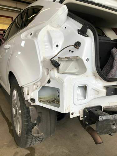

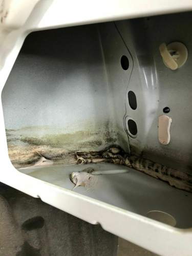

Servus liebe ford Freunde. Ich habe folgendes Problem und hoffe wirklich sehr das ihr mir weiter helfen könnt. Ich fahre ein ford focus tunier bj2013. Zu meinem Problem bei mir tritt Wasser ein aber nicht wie bei den anderen über die Stelle unten im Reserverad sondern über den Dachhimmel. Ich habe jetzt auch schon die verkleidungen hinten links abgemacht um zu sehen wo es her kommt. Es läuft einmal hinter einer holen Stelle entlang und tritt dann an der Stelle aus wo das Kabel mit einem Plastik Stecker an der Karosserie gehalten wird aus und am Kabel selbst entlang. Ich habe das Kabel und den Stecker auch getrennt trotzdem läuft es auch das Kabel entlang. Bei der gummydichtung vom Kofferraum wo der Dachhimmel die 90 Grad knick macht ist es auch nass aber nur dort weiter hinten ist alles trocken also kann man die Antenne ausschließen. Jetzt würde mir in den Sinn kommen der Dämpfer wo er an der Karosserie befestigt ist, da wo der kofferraumdeckel fest geschraubt ist oder die gummydichtung wo das Kabel durch läuft. Ich habe im Bild mal markiert wo das Wasser immer entlangläuft. Was meint ihr? Hatte hier jemand auch schon das Problem? Ich bedanke mich jetzt schon herzlich für jede Info von euch

Ganz gut von hinten kannst du reinschauen wenn du die Dichtung Kofferraumklappe oben abziehst und den Himmel runter drückst. Da läuft auch der Wasserschlauch Heckwischer lang, der liegt aber rechts. Auch kannst du so die Kabeldurchführungen kontrollieren. Beim Turnier (je nachdem ob mit oder ohne Rehling) sind auch Löcher in der Regenrinne.
Wasser sucht sich seinen Weg, da wo es rauskommt muss es nicht reinkommen.
Ja aber es ist nur links nass daher schließe ich den schlauch aus. Habe ich auch gemacht nur ich finde nix. Ich habe keine Rehling. Ja das stimmt leider. Was mir auch aufgefallen ist. Wenn ich die Kofferraumklappe öffne läuft es rein oder wenn ich durch die Waschstraße fahr.
Antennenfuß und dann am Kabel lang ??
Was ist mit den Klebenähten oben rechts und links unter dem Kofferraumdeckel?
Ich weiß es nicht. Ich habe alles trocknen lassen und habe wo der Kabelbaum durchläuft abgedichtet. Jetzt hat es wieder geregnet und es ist immer noch Wasser Einbruch da zwar nicht mehr so extrem aber immer noch da. Ich werde die nächsten Tage mal den Dachhimmel raus nehmen und werde mich dann mal richtig auf die suchf machen
Schau mal bei geöffneter Heckklappe oben rechts und links, da sind so zwei Karosserienähte.....da versprödet wohl schonmal die Abdichtung. Kann man dann rauspulen und mit Karosseriedichtmittel neu ziehen.

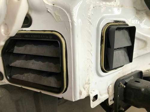

Die Dachreling ist aufgrund ihrer Konstruktion eher auszuschließen. Klar, sicher kann man nie sein. Aber: lt. meinem Bild gibt es pro Seite nur 4 Schraubenlöcher. Und exakt dort ist umlaufend eine Gummidichtung.
Bild 1 bis 3 habe ich abgedichtet es kommt immer noch Wasser rein.
Dann habe ich die Dachreling sauber gemacht (Bild 4 verschmutzt und Bild 5 sauber) . Heute regnet es den ganzen Tag schon und nix es ist kein Wasser da bis jetzt. Jetzt habe ich aber was entdeckt was ihr auf Bild 6 sehen könnt. Ich habe Risse in der klebe Stelle auf beiden Seiten. Da bin ich jetzt gespannt ob ford das auf Kulanz macht.

1-3 sind die Nähte, die ich meine....das Andere sieht aber auch verdächtig aus.
